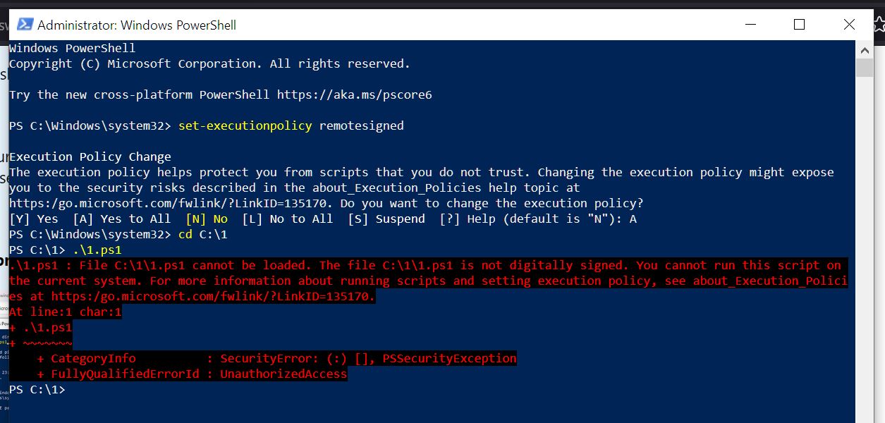

pomocí tohoto návodu https://answers.microsoft.com/en-us/win ... 6ebac6bbf6 se snažím vyřešit problém s aktualizací, která nejde nainstalovat.
Bohužel asi nezadávám správně příkazy do Powershell, protože se objevuje chyba, která je na přiloženém obrázku. Nevím, jestli tedy v prvním kroku stačí zadat pouze A a dát enter?
Prosím o pomoc s příkazy v Powershell

Funguje to presne jak ma.
Ten prvni prikaz bych ocekaval ze bude Set-ExecutionPolicy -Scope Process -ExecutionPolicy Bypass

Je to skutečně tak. V tom jejich návodu ale takové znění příkazu nemají

Ono to mohlo fungovat v nejake predchozi verzi Windows.
Pokud je potreba aby ps1 byl podepsany ke spusteni, tak bych ocekaval ze se to u nepodepsaneho ps1 musi vypnout.
Vypinas to jen pro tu konkretni instanci Powershellu co mas ted spustenou, az okno zavres tak se nastaveni vrati na vychozi.
