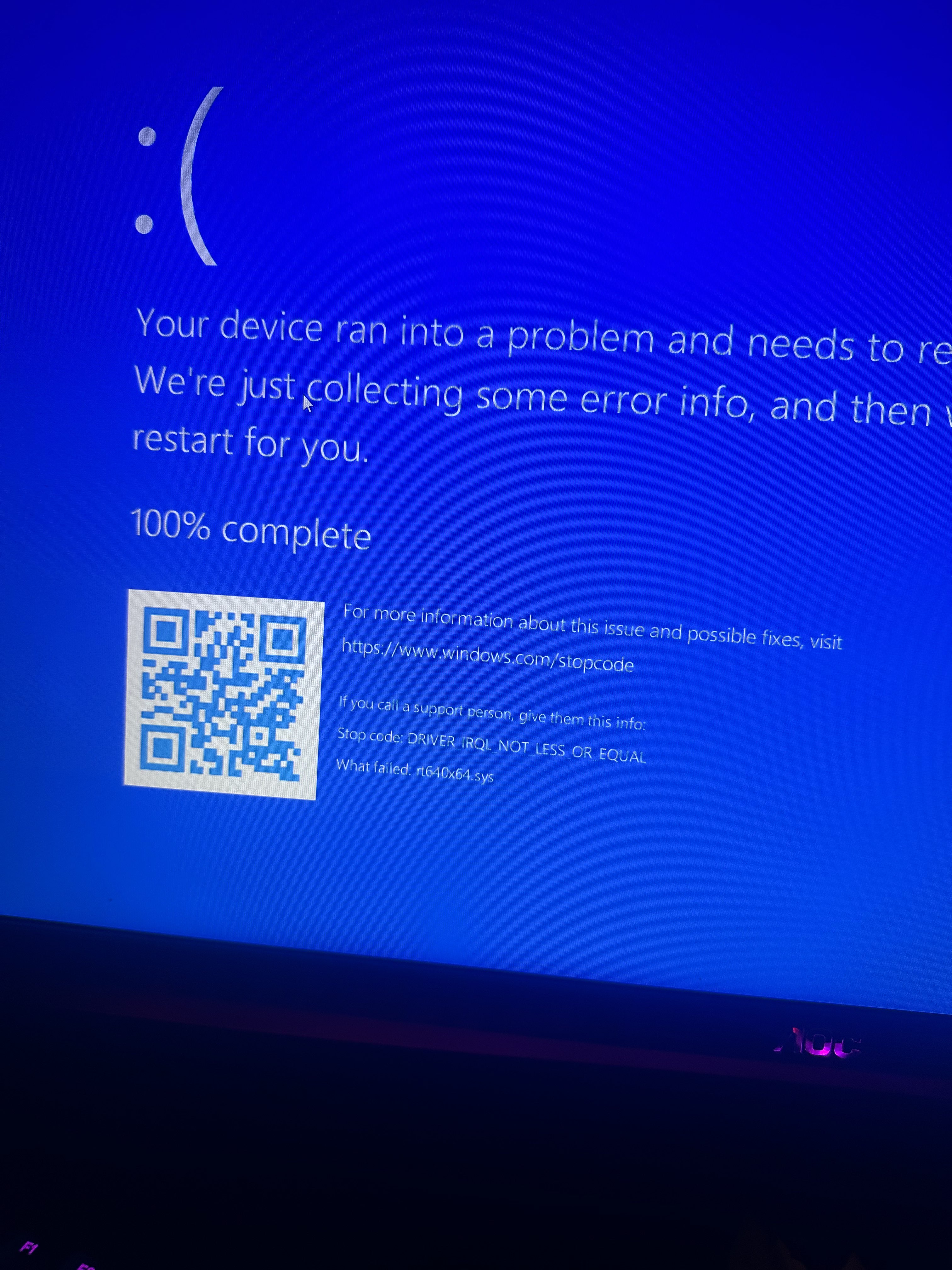

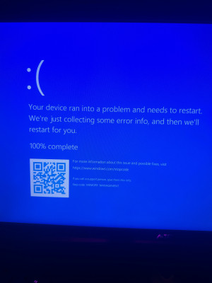

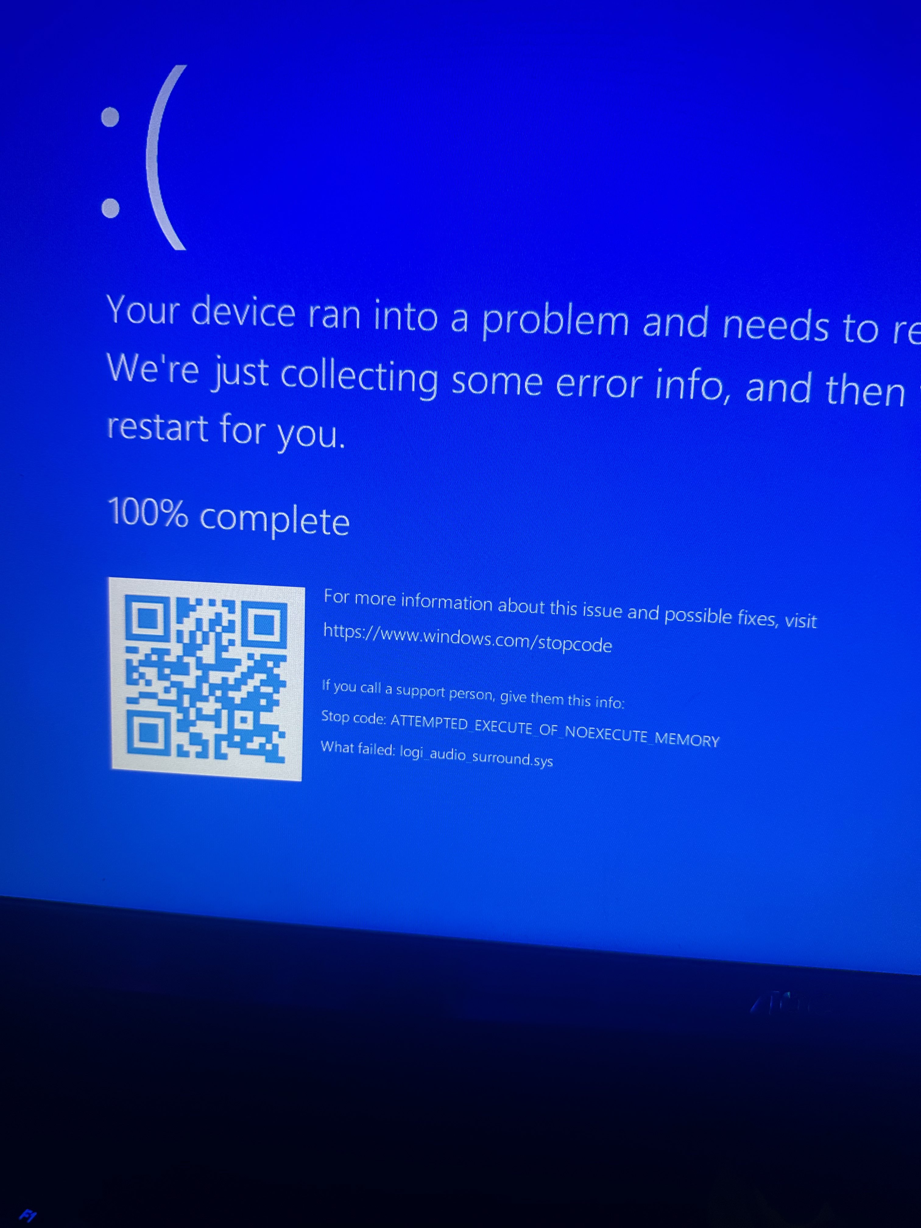

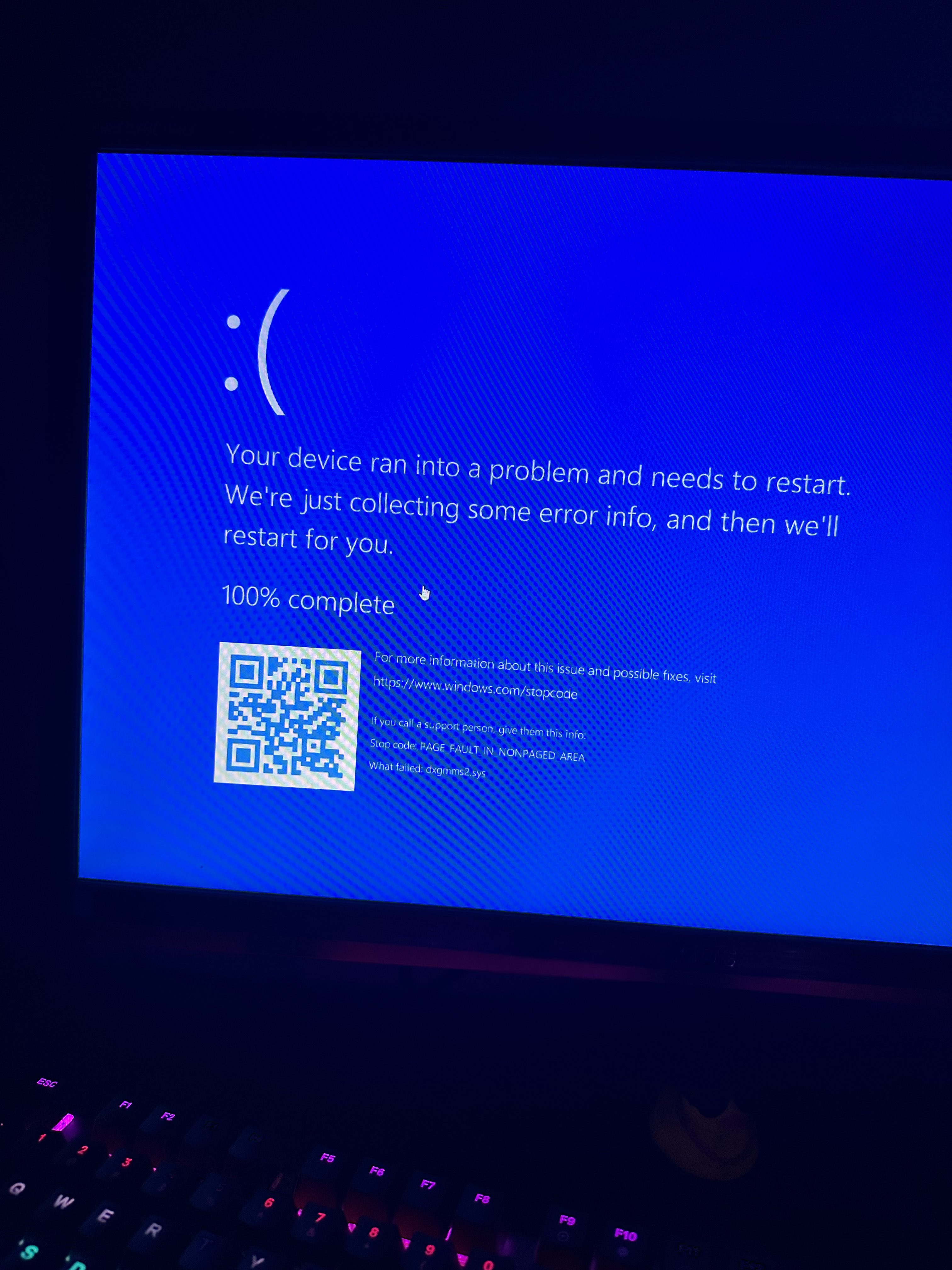

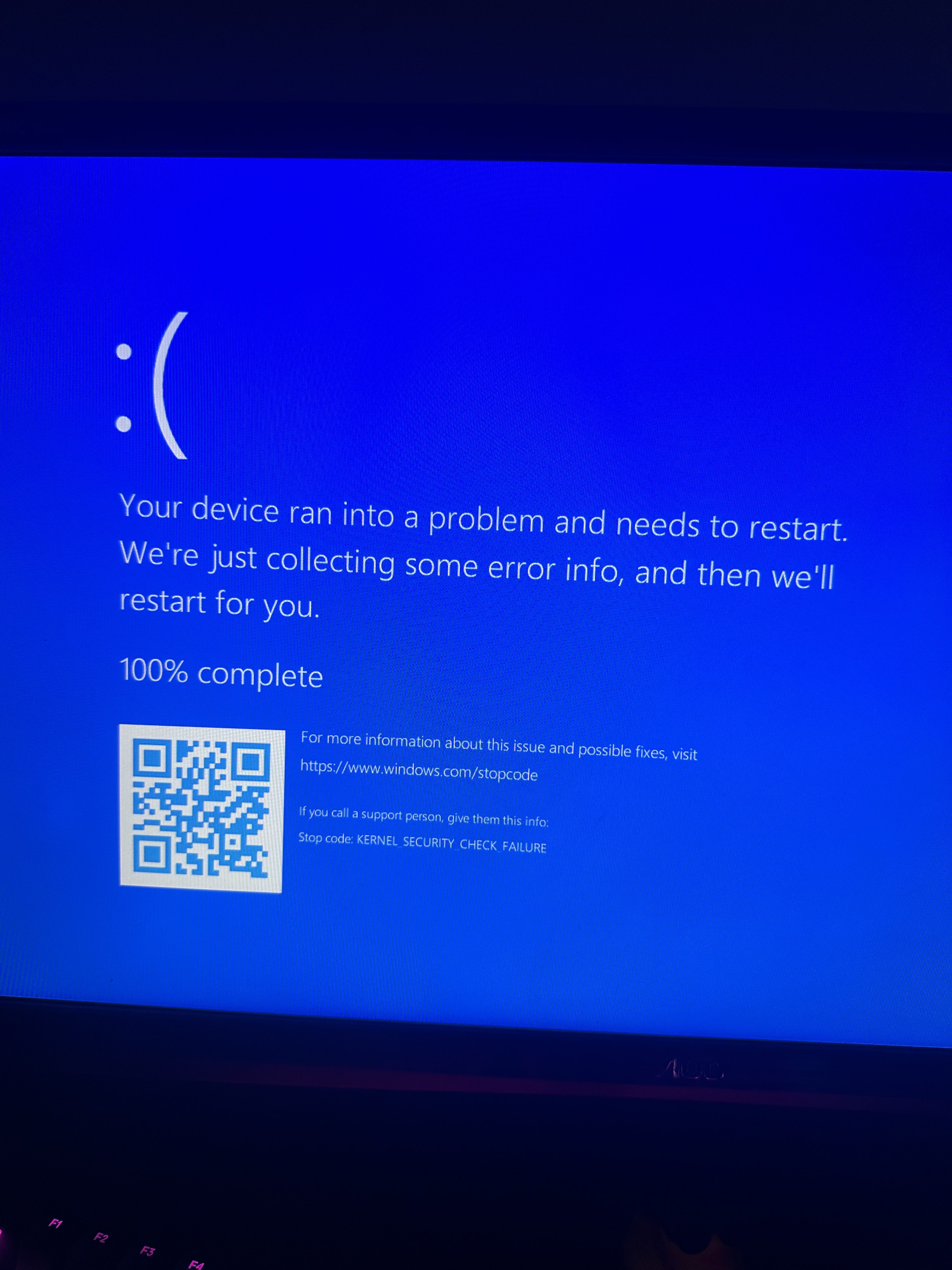

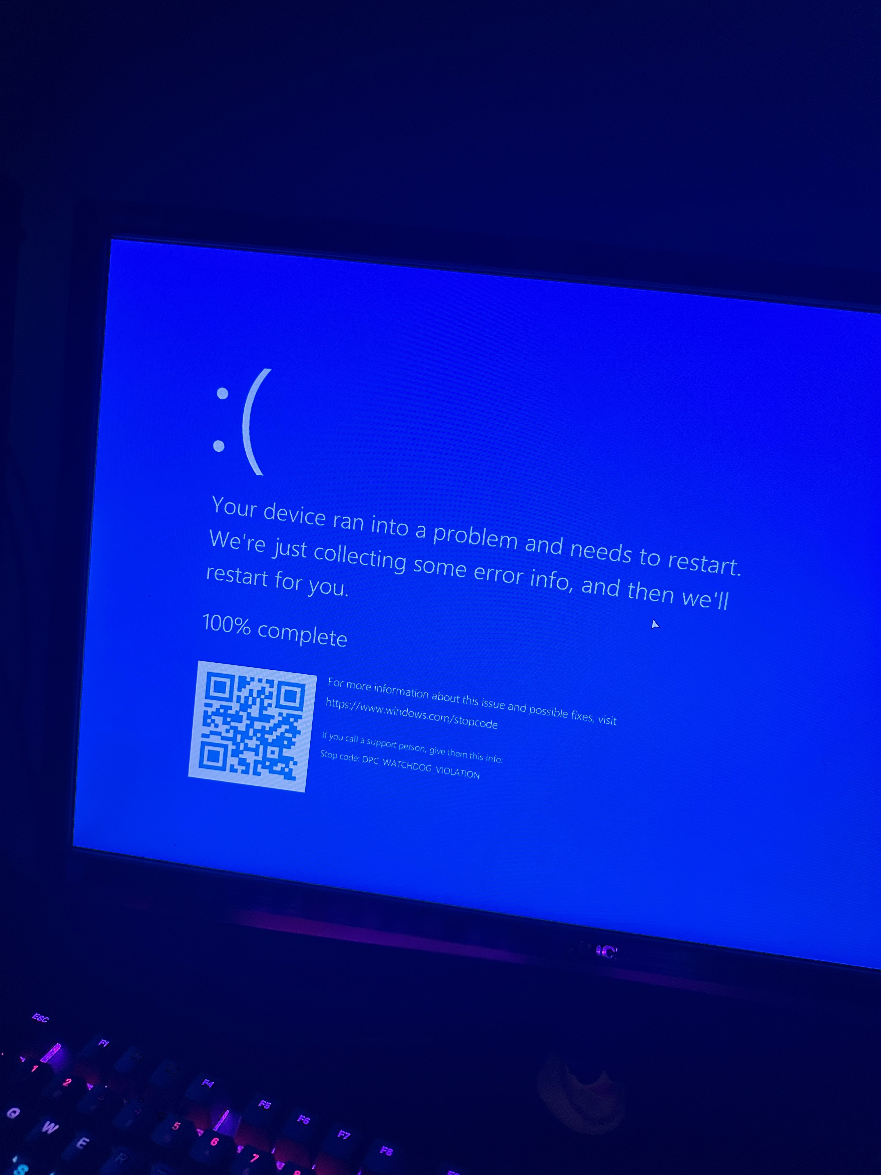

Zdravím všechny,
obrátím se na vás s prosbou o radu ohledně problému, se kterým se potýkám s novým PC. Zakoupil jsem si ho přes Alzu a hned po připojení, zapnutí a nainstalování operačního systému Windows jsem začal mít problémy. Objevují se modré obrazovky, a to jak při práci, tak i při hraní her. Navíc jsem si všiml drobných mikrolagů během hraní.
Jsem přesvědčen, že se jedná o hardware nebo softwarový problém. Máte prosím někdo zkušenost s podobnými situacemi? Jak bych mohl tento problém vyřešit?
Děkuji za každou radu či doporučení.

Chybí bližší údaje - Co je to konkrétně za počítač? Hotová sestava něbo vlastní stavba? Jaké komponenty nebo model? Proběhlo nějaké nastavování v BIOSu atp.? Co je to za Windows?

1. aktualizoval bych ovladac zvukove karty
2. aktualizovat BIOS
3. provest test RAM pomoci Memtestu spusteneho z flashky (nez Windows, to je na nic)
Na analyzu BSOD tu mame primo sekci, je ale treba dodat vsechny udaje dle navodu.
Tyhle fotky jsou v podstate k nicemu, z nich se nic poznat neda.

Jak presne by to meli testovat, aby to bylo 100% v poradku? Prodejce nebude platit zamestnance za to, aby hodiny sedel
u PC a spoustel aplikace. Maximalne spusti nejaky automaticky benchmark, co zatizi procesor a grafiku.
Zakaznik si tam muze nainstalovat uipratene Windows, stahnout kdovijake ovladace a software a dit se nasledne muze
cokoliv. U pocitace s predinstalovanym OS je zaruka na software. U pocitace bez OS na software zadna zaruka neni,
zakaznik si sam musi prijit na to co se deje.
Proto bych chtel videt vysledek Memtestu.
Ty chyby "kernel security check" se mi vubec nelibi.
"Jsem přesvědčen, že se jedná o hardware nebo softwarový problém"
Coz zahrnuje vsechny existujici problemy ktere mohou nastat, ze.
