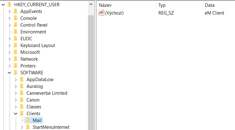

Na jednom PC Windows 10 PRO 64bit se mi nepodařilo nastavit výchozího emailového klienta. Neustále to nabízelo Outlook od Microsoftu (při všech operacích), i když ve výchozím nastavení byl uveden jiný software. Různé možné návody na netu nefungovali. Tak jsem to zkusil přímo v registrech.
Kdyby měl někdo podobný problém, tak stačí opravit (nebo vložit) do registru tento klíč: [HKEY_CURRENT_USER\SOFTWARE\Clients\Mail]
Mě tam složka "Mail" chyběla, tak jsem jí vytvořil ručně. V této složce musí být řetezcová hodnota a do hodnoty se musí nastavit mázev programu - viz obrázek.

Ono je to tam bohuzel vicekrat nez je na screenshotu.
Kdo pouziva nebo jeste lepe pouzival IBM Notes vi svoje - tahle uzasna aplikace si to neustale sama
prepisuje, i kdyz je uz davno nahrazena napriklad Outlookem. A zmenit to pouze v teto ceste nestaci,
porad se spousti Notes misto Outlooku....

Tomu rozumím.
Ale spousta, podle mě drtivá většina domácíh uživatelů (nebo malých firem), tuhle aplikaci asi nepoužívá, a jim stačí to zákadní, otevřít zprávu a posílat přílohy.

Stačí si to změnit ve výchozích aplikacích.
Příspěvky: 55085
Re: Návod jak nastavit výchozí emailový klient.
Stacilo by, kdyby to vzdy fungovalo jak ma (Outlook vs IBM Notes) :-)
Jeste se hodi funkce "mailto" tam take by mel byt platny klient.
