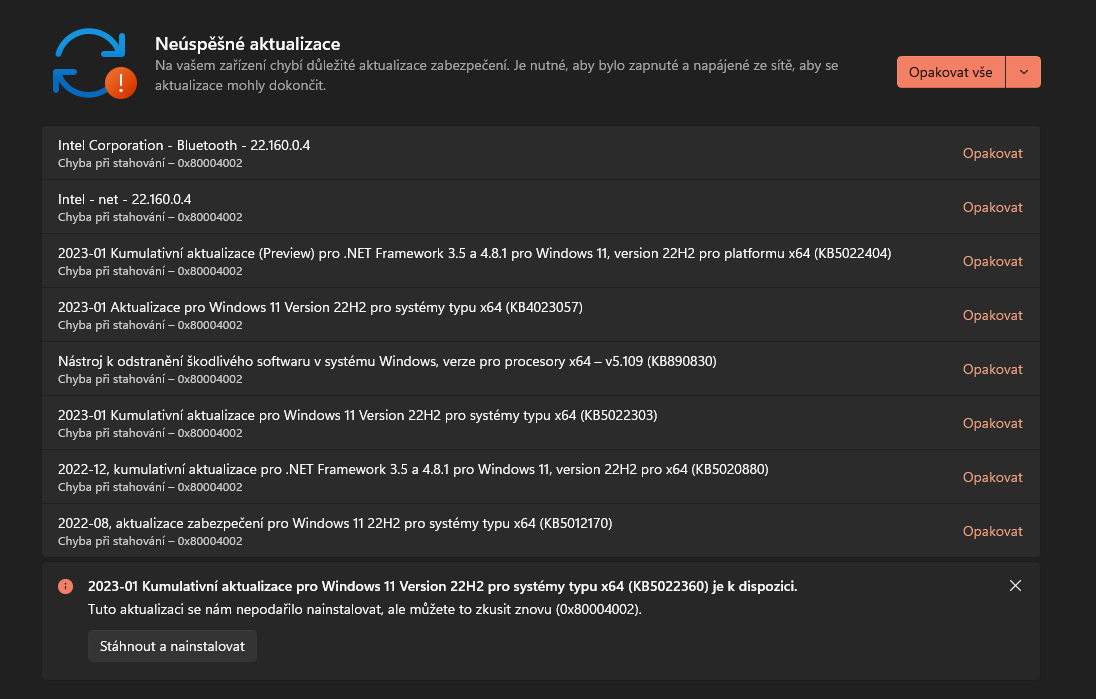

Dobrý den, mám problém s auktualizacemi. Po opakování mi opět naběhne na 10% a pak opět Ccyba při stahování – 0x80004002. Zkoušel jsem různé způsoby, hlavně z této stránky https://www.thewindowsclub.com/fix-0x80 ... error-code. Ale stále se mi nedaří. Nějaké rady? Přikládám obrázek.

Máš na disku dost volného místa?
Re: Problém s auktualizacemi windows
Tyto obecne navody primo miluju. Sice nemam tuseni cim to je, ale zkus nahodne to a to,
treba to pomuze. Ten navod samozrejmne nema s danou chybou vubec nic spolecneho, vsak
jako vzdy posledni rada je preinstalace Windows. Jsou to obecne rady na opravu Windows.
Kdyz se zada kod chyby do Google, jsou jako prvni vzdy podobne "navody".
Ja bych pouzil jako prvni WSUS - Windows Offline update. Nechat vygenerovat patchovaci sadu pro
danou verzi Windows a nechat bezet - jestli to probehne korektne. Muze instalovat patche v jinem
poradi a to muze stacit.
Take je mozne se podivat, z ceho vseho se ten kumulativni update sklada, postahovat jednotlive aktualizace
samostatne a zacit je instalovat jednu po druhe az se prijde na to ktera presne nejde a proc.
Dalsi faze je zacit zkoumat logy WindowsUpdate, proc konkretni aktualizace neprobehla, ale do toho
se nikomu nechce.
