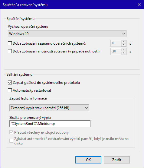

Pokud se přidá do klasické nabídky bootování, pak lze zvolit výchozí systém a čas, po který se čeká na reakci - tedy nabídka se zobrazí např. na 5 sec., a pak se nabootuje výchozí systém.:
boot
boot
Ovšem pokud si macrium přepíše zavaděč a bootuje nejdříve on s tím, že vypíše možnost volby, pak to budeš muset udělat v nastavení macria (pokud lze).

ITCrowd: Díky... Tak zřejmě se to přidalo do té klasické nabídky bootování, takže jsem tam nastavil 5 sekund do spuštění výchozího systému, tedy klasických Windows. No a jelikož "čistý" start provádím snad jen po aktualizacích a jinak hlavně hibernuji, tak vlastně tu nabídku většinou ani neuvidím, takže pohoda.
