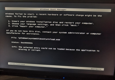

Já se na opravu ani nedostanu. Nabootuju z flashky, načte se to a okamžitě vyběhne obrazovka viz. Obrázek

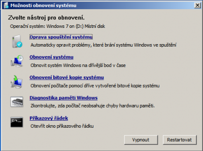

Re: winload.exe
Nebootuješ z flashky. A zvolíš opravu:
To co se ti zobrazuje se ti zobrazí, i když tam tu flashku nemáš, ne?

Zobrazí se to, i když tam flashka není. Ale když bootuju z disku, tak se obrázek objeví hned. Když ale bootuju z flashky, tak prvně dojede "Windows is loading files......" a pak se objeví úplně stejná tabulka.Uz nechápu, co dělám špatně.

Příspěvek od gogo1963 »
dělají to obě flashky, nebo jedna a která? win7 nebo win10? Jak jsi ty instalačky dělal? Přes rufus z iso, nebo přes win creation tool? Vypadá to na poškozené soubory na flashce ... mohl bys zkusit https://recoverit.wondershare.com/free- ... gAEALw_wcB
