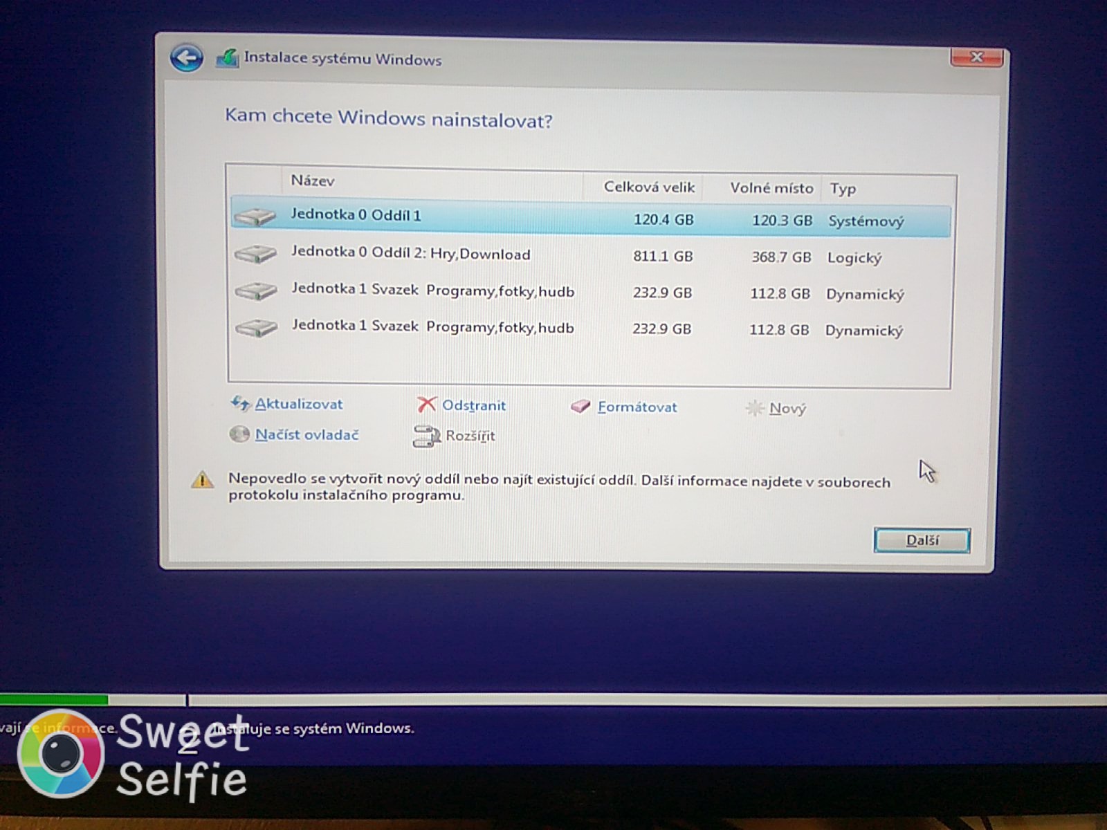

Tak jsem udělal jak si říkal přes rufus a nic neměnil a světte div se dostal jsem se do instalace problém ale vyřešenej není protože teď se mi pro změnu po zapojení nenačítají disky. Postupoval jsem následovně. Zapojil flash disky jsou vypojené F8 nastavení na flash spustila se instalace pokračoval jsem dál a dál až jsem se dostal Kam nainstalovat win 10 tak jsem zapojil disky a dal aktualizovat jenže se mi disky nenačetly....
Dodatečně přidáno po 2 hodinách 18 minutách 33 vteřinách:
Zjištění celkem smutné je že když jsem počítač vypnul a zapojil disky a opakoval to samé výše popsané tak se mi instalace opět nenačetla..... tohle je peklo....
Dodatečně přidáno po 2 hodinách 33 minutách 1 vteřině:
Dostanu se do win instalace dělala to mechanika ale problém viz příloha formatuji systémový oddíl vyberu ho a potvrdím a napíše mi to to co je na te fotce
Dodatečně přidáno po 2 hodinách 46 minutách 22 vteřinách:

Děkuji za odkaz je to krásně přehledné. Já mám ale specifický problém že se dostanu do toho bodu co on ale nejde mi na disk nainstalovat ten systém prostě mi to píše to co je na přiložené poslední fotce i když smažu a formátuji nic nepomáhá... takže nevím jak tohle mám vyřešit ...

Re: ASUS M5A99X EVO R2.0 Opravdu jsem zoufalej. Jak nastavit na Boot z usb
Příspěvek od dvorakj »
odstran ten systemoby disk a na uvolnene misto dej instalovat
malay
Příspěvky: 284
Registrován: 01 dub 2018 17:41
Příspěvek od malay »
Z kterého USB portu bootuješ, z USB 2 nebo USB 3 (Asmedia)? V UEFI ověř, že máš SSD připojeno na Sata port 1 a nastaveno na AHCI (Advanced/Sata Configuration) a zapnutou podporu Legacy USB Support - Enablet (Advanced/USB Configuration). V položce Boot zkus přepnout Setup Mode z EZ Mode (nastaveno standardně) na Advanced Mode - pokud se objeví Boot Option Priority, tak zkus nastavit boot z USB. Připrav si instalační médium nástrojem od Microsoftu na flash disk, který vložíš do zadního portu USB 2 (třeba pod Lan konektor). Při instalaci odstraň všechny oddíly a žádné nevytvářej, nech to na instalátoru. Víc na dálku poradit neumím.

Instaluji z usb a názvem usb bios flashback jinak oni ani všechny disky smazat nejdou. Dymicke smazat nejdou ale logicky a primární smazat jdou.
malay
Příspěvky: 284
Asi by to chtělo před vlastní instalací nabootovat nějaký disk manager (např. Minitool Partition Wizard) a disk "vyčistit". Odstranit dynamické svazky, a převézt disk z GPT na MBR. Pokud by to nešlo, pátral bych, jestli tomu nebrání někde nějaké nastavení v UEFI.
http://www.servispckupka.cz/minitool-pa ... -disku.php
http://www.servispckupka.cz/jak_prevest ... R_disk.php
http://www.servispckupka.cz/jak_reinsta ... ows_10.php
Sapphire Pure Black X58, Xeon X5680@4,5/4,3GHz + Thermalright Archon, RAM 48GB 1700MHz, GPU Sapphire RX580 Nitro+ 4GB, 3x SSD 250GB, NVMe 256GB, HDD 1TB, RAMdisky, Corsair RM550x, zabaleno do Fractal Define R5
Odpoj ten druhý disk označený,ako dynamický.

Az prijdu domu z práce tak tedy zkusím odpojit ten dynamickej disk... Jinak usb tim to není včera jsem to zkoušel dat i do usb 2.0 a furt stejné. Jinak abych rekl pravdu v biosu se moc dobře neorientuji... Neco samozřejmě změnit dokážu ale na nějaké pokročilé nastavování bych spíš potřeboval návod....
Dodatečně přidáno po 3 minutách 20 vteřinách:
Děkuji vsem co se snaží najít nějaké řešení protože ja bych to sám nedal... A nebo bych se prostě nasral a komp vyhodil oknem :-D. Ma mi přijít novej komp jenže abych tenhle mohl prodat tak musim ten starej uvést do normálního stavu :-D
Dodatečně přidáno po 8 hodinách 40 minutách 53 vteřinách:
Tak mám pro všechny co se snažili poradit radostnou novinu která je tedy radostná hlavně pro mě :D Odpojil jsem disk takže mi tam zbyly oddíly 1 a 2 smazal jsem tedy primární oddíl a formátoval a vytvořil se mi najednou a konečně jako systémový a šlo na něj nainstalovat win... Takže právě probíhá instalace a já mám konečně po hodinách trápení hotovo :D díky všem za rady a tipy :)
