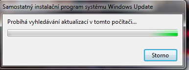

Požadavky na systém
Podporovaný operační systém
Windows 7 Service Pack 1
Před spuštěním té aktualizace potřebuješ mít SP1 viz její požadavky. Takže pokud nemáš: https://www.microsoft.com/cs-CZ/downloa ... px?id=5842. Klikneš na stáhnout, vybereš předposlední možnost (pro 64 bit systém), stáhneš, nainstaluješ. Při instalaci na nic neklikej, nech běžet, trvá dlouho, v jedné části se tváří, jako by se instalace zasekla, ale trvá jí to.
Až pak (po SP1) udělej tu aktualizaci, co ti byla poslána, s vypnutým WinUpdate.

Tak bohužel, stále nic. SP 1 mám nainstalovaný.. Napsalo mě to i ta instalace co jste posílal vy. Takže opravdu fakt nevím co dělat, dnes jsem to měl puštěné skoro celé odpoledne a pořád to jen vyhledávalo.. ale nejsu celý den doma takže není PC cely den zaply ale pořád beze změny ..

Pro aktualizace nejsou někdy ani dva dny provozu vkuse dost. Bohužel. Pravděpodobně se Ti stalo přesně, co mně, a řešení nebylo jednoduché a otázkou pár minut. Bohužel si to už nepamatuji a nejsem teď doma u svého externího HDD kde ty soubory mám (dělal jsem asi 4 kroky vč. ručního doinstalování aktualizací přes nástroj od MS). Zkus zatím googlit, taky jsem se s tím trápil celý den...Rád bych ti poradil konkrétně, nemám ale teď čas hodiny hledat jak předtím.

Ahoj.Včera jsem to taky instaloval a šlo to jen musíš před instalací té kumulativní aktualizace KB3125574 nainstalovat ručne aktualizaci KB3020369.Mě to pak šlo.Na nový systém se pak už samo doinstalovalo jen 77.aktualizací automaticky.

Jenže já to opakuji pořád dokola. Ať stáhnu jakoukoli aktualizaci z internetu ručně a spustím tak mě vyskočí tohle okno a cely den se to ani nehne takže já prostě nemůžu nic nainstalovat. PC jako nejde mít zaplý nonstop nejsu doma pořád a sám se po čase vypne nebo dá do spánku automaticky.

Samozřejmě že zkusil, vypl jsem Update a spustil, a naskočí mě stejné okno jak jsem posílal ted.. zase že to vyhledává a nic dál.
Re: Windows 7 aktualizace
Tak skús vypnúť aktualizáciu takto:Vypnutie služby Windows Update (Win+R, services.msc, Stop the service) a potom inštalácia KB3135445.

moc nechápu ten postup , Win + R pak dám services.msc v tom okně a vyskočí mě nějaké okno kde je spousta dalších služeb..

Tak to ti neporadím taky mi vyskočilo tohle okno ale na chvilku a pak to šlo.Dělal jsem to podle tohoto článku a postup u mě fungoval.

hmm tak tam není ani nic extra napsané, ja tu aktualizaci nenainstaluji když mě pokaždé vyskočí to okno a nic to nedělá...

Pohľadaj si tam Windows update a vypni to.
