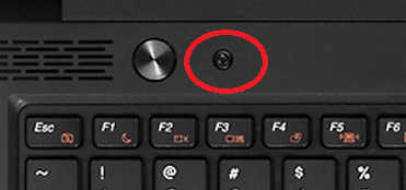

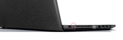

Microsheep
Příspěvky: 1656
Re: Win8 plocha start nefunguje
Příspěvek od Microsheep »
Pouze vědět, že je to Lenovo, bohužel nestačí. Koukni se zespoda notebooku a uveď přesnější typ (Lenovo Z50-70 např). Nebo máš někde manuál k němu, tak to také najdeš. Každý notebook se totiž obnovuje trochu jinak, některé po stisknutí určité klávesy při bootování - kde se dostaneš, buďto do boot menu a odtamtud nebo rovnou recovery.
Jiné zase různými tlačítky, které tě tam rovnou dovedou :-)
