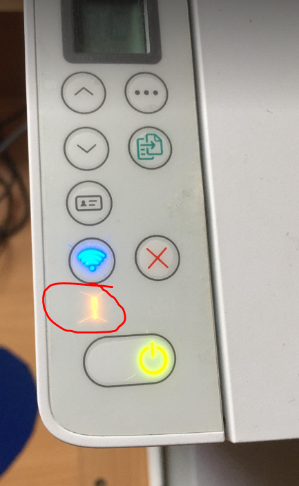

Mam tlaciaren HP LaserJet MFP M140w, ktoru som bezne pouzival a nebol s nou nejaky vacsi problem. V pondelok som tlacil nejake dokumenty, cca 1 list A4 za 20 minut. Vsetko fungovalo v poriadku, ale zrazu (bez vypnutia PC/tlaciarne/routera) zacal na tlaciarni blikat oranzovy vykricnik a prestala tlacit. Pise mi to, ze mam skontrolovat HP konto a tam sa dozviem viac. Bohuzial, HP konto mi ziadny KONKRETNY problem nevyhodi a ja vobec neviem, ako to riesit. (zakruzkovany oranzovy vykricnik blika)

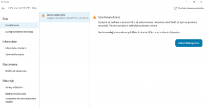

Prikladam aj fotku, co mi to zobrazuje v HP Smart aplikacii, ale ked kliknem na ziskat dalsiu pomoc, tak sa naozaj k nicomu neviem dopracovat. Za kazdu pomoc a radu vam budem velmi vdacny.

v zufalosti sa obraciam na pomoc odbornikov tu na webe.
