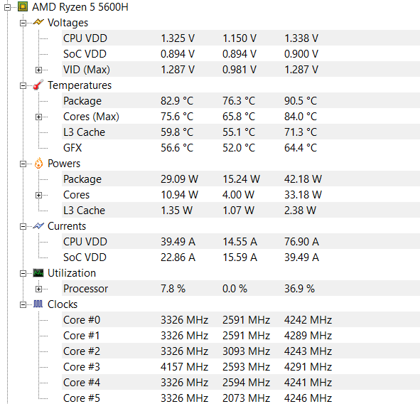

asi před pul rokem jsem kupoval ntb ASUS M1503QA,
procesor AMD Ryzen 5 5600H with Radeon Graphics..
Jiz nejakou dobu notebook nesmyslně vydava vysoke teploty ("hučí") i pri nizke zatezi (CPU vytizeni ukazuje cca 20%, RAM 67%).
Proč na senzoru package je cca o 20° více než na jiných?
Přepastovat CPU nebo by to mohlo delat i neco jineho? Díky za rady

Rozdil package vs cores je 6 stupnu, co je v poradku.
Vyfoukal bych chlazeni stlacenym vzduchem.
U levneho notebooku jsou takto vysoke teploty normalni, hlavni problem je velmi malo ucinne chlazeni.
