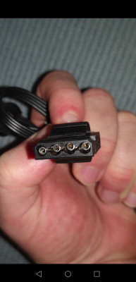

Zdravím, díky všem za odpovědi a omlouvám se, za citování posledního příspěvku, je to nesmysl. Každopádně bych poprosil o další řadu, karta dorazila, PC rozdělené, ale nevím bohužel kam zapojit napájecí konektory. Mohl by mi s tím někdo poradit prosím? Nikde na to nevidím piny nebo konektory co jak se tomu říká. Díky moc všem za rady. PC sestava kvůli konektorům je nahoře, dále nahrávám fotky karty a vnitřku skříně a zdroje.

Re: Karta do PC
Obrazky davej sem do diskuze, ne odkazy ktere mam ja napriklad blokovane firewallem.
Do toho konektoru se ma zapojit napajeni pro 3,5" disketovou mechaniku, pokud neni na zdroji, je treba redukce.

Jinak našel jsem nějaké kbmabeky ke zdroji, mělo by to jít spojit. Stačí připojit jen jednu bílou koncovku?
Re: Karta do PC
Ano.
Na ten druhy konec se zapojuji IDE disky (tzn disky stare cca 15-20 let).
Ten kabel je rozdvojka na 1 disk a 1 mechaniku, v tomhle pripade radic se stejnym konektorem.

Ok, díky moc. Takže jeden konec do zdroje a druhý ke kartě. Zbylé nechám prázdné. Díky
