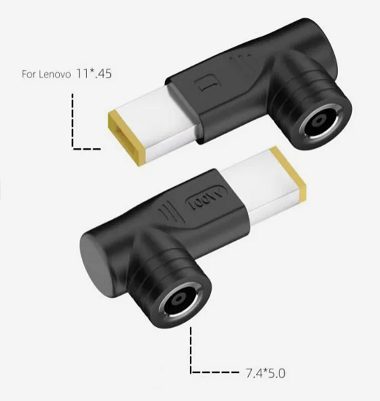

Máte někdo zkušenosti se záměnou "nabíječek" pro notebooky?
Mám doma Lenovo Legion 5 (R5-5600H + 3060), který v základu obsahuje obrovskou 300W nabíjecí cihlu, takže když cestuju, je celkem problém se sbalit.
Kámoš má starší IdeaPad, ke kterému byla jejich 135W nabíječka. Když používám notebook na Quit Mode, tak mi na WoWko bohatě stačí a nabíjí i 135W dostatečně.
V práci máme X zbytkových nabíječek pro Dell, kde bych jednu mohl mít zadarmo. Ale nejsem si jistý, jestli by to mohlo něco poškodit, vyznáte se někdo? Musel bych použít přechodku, kvůli jinému konektoru a je rozdíl 0,5V. Pokud by jediné riziko bylo, že to bude nabíjět pomalu, tak mi to nevadí, ale bojím se nějakého poškození.
Je lepší se na to vykašlat a shánět originál nabíječku i kdyby jen 135W? (https://www.alza.cz/lenovo-slim-135w-ac ... 698556.htm)

Zítra mi přijde přechodka tak budu mít šanci vyzkoušet.
Já se jen bojím, aby to něco v notebooku neodpalilo. Případ, kdy by to nenabijelo by nebyl ten nejhorší.
Ale samozřejmě bylo by ideál kdyby to fungovalo.

Dnes jsem se dostal k tomu, abych to lépe vyzkoušel a u mě to funguje fajn. Nevím přesně, jaký výkon si z toho notebook bere - jak jsem psal již dříve - hraju většinou na Quiet mode, Conservation na baterii (drží 58%), Wowko mám capnuté na 80FPS v nastavení cca 8/10.
Mám Legion 5 s Ryzenem 5600H a RTX3060, dodávaný s 300W zdrojem.
Dnes zkoušeno s nabíječkou z Dell notebooku 180W s přechodkou a funguje OK.
