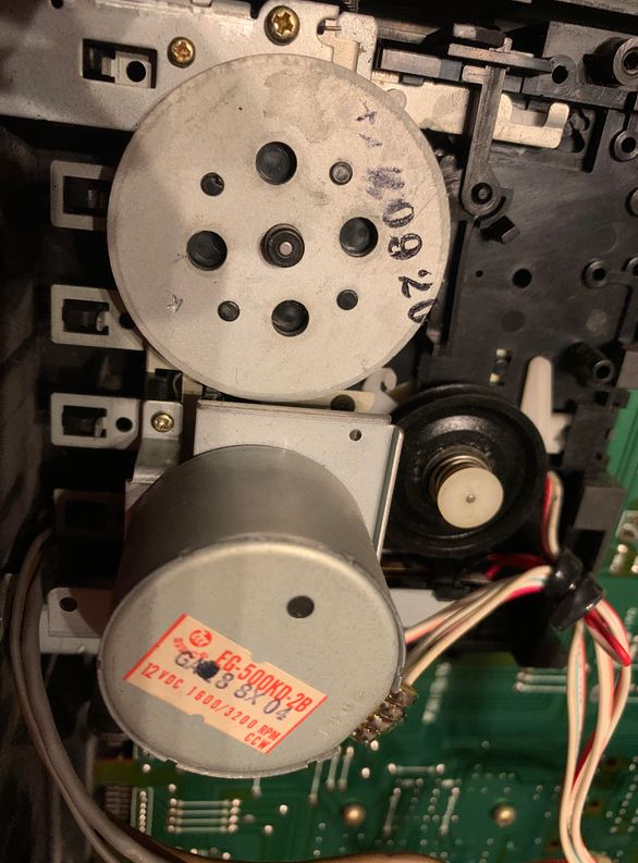

Ahoj, nemate nekdo zkusenost se Sony kazetaky? Mam tady Sony XO-D10 bez reminku
v mechanikach, servis ze pry se nedaji koupit (servis opravil gramofonovou cast). Reminky
bez problemu porizeny na Ebay, otazka je, kam presne patri. Ke kazde mechanice jsou 2, jeden
o kousek kratsi nez druhy. Servisni manual obsahuje kde co, ale jak patri reminky tam neni.
Vsechny 3 kladky jsou dvojite, tzn na ne lze umistit oba reminky.
Pri pohledu na zarizeni neni zrejme, kudy presne ma ktery reminek vest.
Jedina sance asi je, ze si nejaky pametnik vzpomene, jak ty reminky patri.
Muj odhad podle delky reminku je, ze jeden vede z motoru na sede kolo a druhy z sedeho kola na cerne?
Sony kazetova mechanika - jak zapojit prevody?

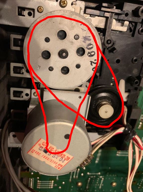

Re: Sony kazetova mechanika - jak zapojit prevody?
V servisnim manualu je kde co, elektricke schema, ale ne jak patri reminky (viz vyse).
Ale 100% jsou dva, maji samostatne part number.
Dodatečně přidáno po 20 minutách 32 vteřinách:
Takto to presne odpovida delce reminku, jeden o trochu delsi protoze cerne kolo ma vetsi
prumer nez kladka na ose motoru. Vzdalenost vypada jinak stejna.

Na prvni pohled ta vec vypada, ze funguje.
Play, pretaceni na obe strany. Jeste nekde sehnat sluchatka s velkou koncovkou nebo repraky.
