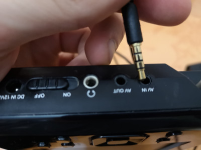

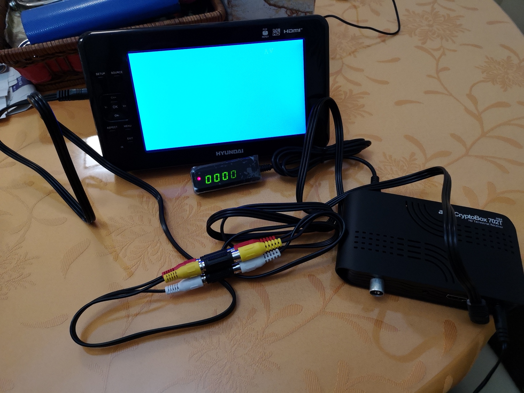

Ahoj řeším zajímavý problém. Máme malou přenosnou TV ale asi nedokážu zprovoznit připojení set-top boxu. Na fotkách posílám výstupy. Při přepínání tlačítka na TV "source" je pouze mód TV a mód AV. Jak se dá vidět na boku je vstup AV skrz jack 3,5mm. Myslel jsem, že bude stačit 4 pólový Jack s oběma koncovkama jack-jack https://www.alza.cz/premiumcord-4-polov ... 22.htm?o=1 ale bohužel i když set-top box má výstup AV taky Jackem nepřenáší to nic. Zkoušel jsem i kabel jack - 3x Cinch a ten přehodit na scart, připojit na set top box a stále nic. Zkoušel jsem samozřejmě AV IN ale i pro jistotu AV OUT a nic ... Má někdo nápad jak by se to dalo překonat ?
Ještě mě napdla varianta kabelu 2x Jack-Cinch https://www.czc.cz/aq-kvj015-3-5mm-av-j ... 58/produkt a uprostřed to propojit Cinch F/F propojkou viz: https://www.alza.cz/hama-3x-cinch-f-3x- ... gIZx_D_BwE Ale to mi přijde, že ten jack-jack by měl vést úplně ten stejný signál ne ?
Případně Cinch - HDMI https://www.konzoleahry.cz/av-to-hdmi-p ... gImRfD_BwE (na set-top boxu výstup hdmi je) ale hledám nějakou rozumně levnou variantu. Jinak můžu rovnou koupit novou mini tv za 2300 a je po problému... Nicméně tu starou můžu akorát vyhodit, což mi přijde škoda.

Pokud manuály nelžou, pak by ten první kabel měl stačit. Ovšem nemám nejmenší tušení, jestli jsou zapojené piny kompatibliní.
Můžeš vyzkoušet koupit dva kabely https://www.gme.cz/premiumcord-kabel-ci ... m-4-polovy a k tomu 3 spojky cinch https://www.gme.cz/k309g-d161 a zkusit to mezi sebou přehodit, tak, aby fungoval obraz i zvuk. Ale za výsledek se nezaručím.

Děkuju to byla moje 3 možnost, ale moc tomu šance nedávám... Teď jsem zkoušel ten 4 polový kabel na 3x cinch kabel, který jsi poslal v prvním odkazu připojit na Scart redukci a píchnout do jiného set top boxu, který má výstup na scart. Bohužel žádný obraz ani zvuk, nic. Pouze modro a nápis AV, stejně jako s 4 pólovým jack-jack kabelem. Zkusím ještě zkontaktovat přímo Hyundai electronics jestli náhodou nemají s tímto zkušenosti.

Tak bohužel ani tato varianta nefunguje :( Zkoušel jsem pak propojit jinou TV-Sharp AV kabelem k set top boxu a funguje. Nicméně jsem vyzkoušel stejným způsobem i Hyundai TV připojit na výstupu AV Out do TV-Sharp a nezobrazilo se nic. Chyba tedy už bude nejspíš v TV, ještě mě napadá rozdělat TV a pročistit konektor. Případně proměřit (ani nevím jak mám pouze voltmetr) jestli jde do kabelu nějaké napětí.

Zkusil jsi ty propojky na kabelech popřehazovat mezi sebou? Ono těch kombinací moc není. Nebo pomocí sluchátka můžeš zjistit na kterých dvou cincích přichází zvuk, a ten třetí - s obrazem - zkusit postupně zapojit do všech tří vstupů do televize. A nespěchej, může chvíli trvat než si ten signál přežvýká a obraz naskočí.
Jen pro jistotu - pomocí tlačítka SOURCE bys měl vybrat vstup, ze kterého bude televize přijímat signál, to jsi předpokládám udělal ;-)

Jojo source je samozřejmě AV :) což není vidět na fotce. Ale lze to poznat lehce DTV Má černé pozadí AV Modré - když není žadný obraz. Jinak jsem kabely zkoušel popřehazovat už včera bohužel bez výsledku...

Ahoj tak po měsíci přišel kabel z Ebaye : https://www.ebay.com/itm/30cm-3-RCA-3rc ... 2749.l2649
a funguje to. Byl to můj poslední pokus než budu kupovat jinou malou TV a kabel za 23Kč to zachránil... Takže laborování s kabelem z GM electronics a propojkama nefunguje a levnej čínskej kabel funguje... Takže paráda.
