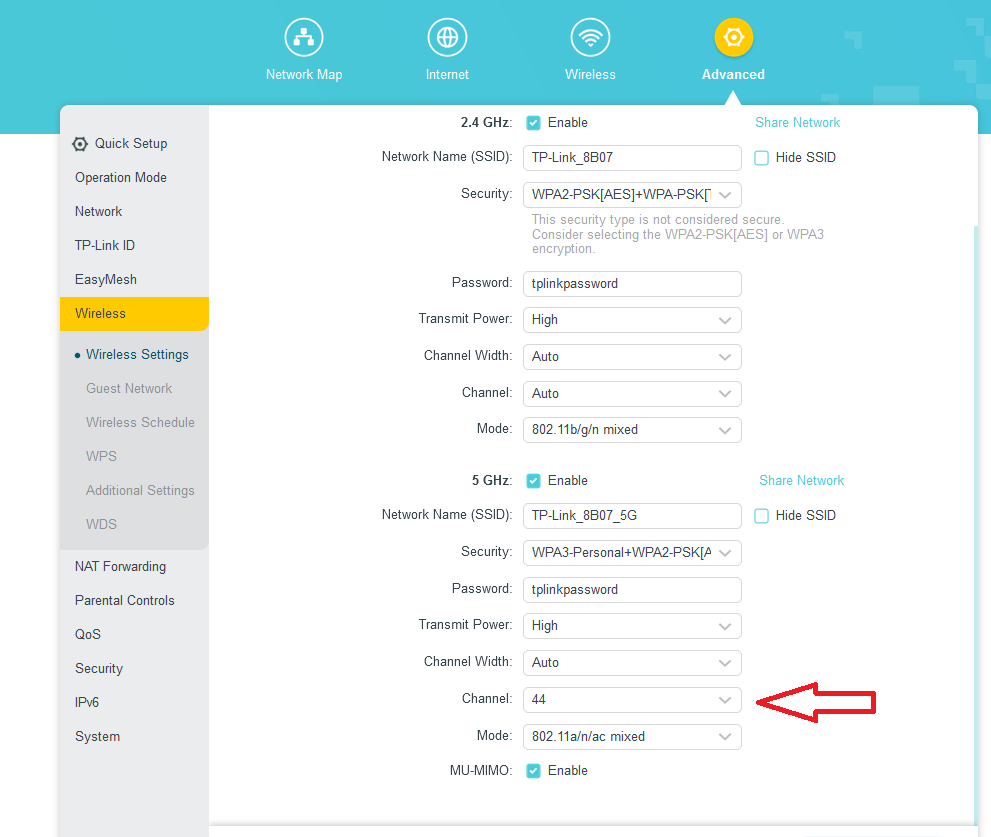

Zajímalo by mě zda jde tento router nastavit tak aby neměnil kanály a zůstal na kanále 44 v pásmu 5GHz.Ona mě přestane totiž po určitém čase pracovat Wifina a ja ji musim vypnout a znovu zapnout.A nebo aby se to dělo v noci každých 14 dní automaticky.Díky

Ano, jde.

Moc děkuji to jsem chtěl slyšet.ale ted pozor marně se zkouším dostat do nastavení :192.168.0.1 ale nedaří se,zkusil jsem 5 prohlížečů a nic.Mám Windows 11.Router jede dobře až na to že jej musím každych 14 dní vypnout a zase zapnout protože přestane jít Wifi.
Re: Wifi router Archer C6
Viz. můj podpis - jak na diagnostiu sítě. najdeš tam příkaz ipconfig spolu s návodem, jak zjistit IP adresu brány (routeru).
Router co máš je největší gigabitová plečka co znám. Problém s nutnými restarty změna kanálu neodstraní. Alespoň podle mě ne.

Proč? Protože tplink plečka.
Než budeš kupovat nový router podívej se na stránkyx výrobce, zda nenabízí nový firmware pro tvůj router. A aktualizuj.
Co se týče výběru routeru, prostuduj si mé články a recenze.
Spousta routeru "ozije" potom co se do nich nahraje OpenWRT firmware misto puvodniho od vyrobce.
Tim bych rozhodne zacal.
https://openwrt.org/toh/tp-link/start
Novy bych kupoval az kdyz OpenWRT firmware nepomuze.

U Archer C6 taky jde nastavit automatický reboot (Advanced -> System tools -> Reboot Schudele).
Jde nastavit i den a hodina kdy má být wifi zapnutá/vypnutá (Advanced -> Wireless -> Wireless Schudele).
Taky bych juknul na update firmwaru.
A v neposlední řadě řádně ověřit, jestli je to opravdu Archerem.
