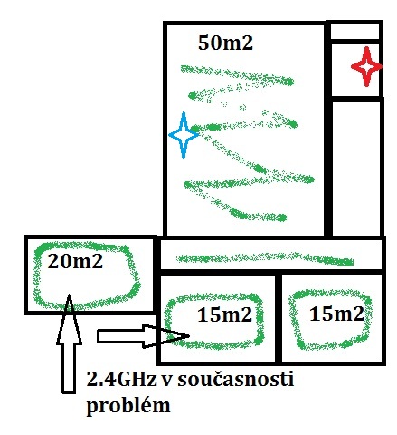

Pěkný den, rád bych vás zdvořile poprosil o pomoc s výběrem nového routeru do přízemního rodinného domu.
Aktuálně na střeše mám 5GHz anténu a připojení poskytuje lokální provider (30Mb/s), kabel ze střechy mám svedený do místa s červenou hvězdičkou (mám tam stávající router a chci tam mít i nový router - v tom místě mám totiž vyvedeny optické rozvody pro internet do zásuvek v jednotlivých místnotech - koncová zařízení optikou nepřipojuji, ale o tu možnost nechci přijít).
Všechna zařízení aktuálně (i do budoucna) k internetu připojuji přes wifi - přibližně 4 telefony, 4 PC a 1 TV (současně se připojuje max polovina zařízení), výhledově nic dalšího přibývat nebude (neplánuji síťová úložiště, kamery apod.), rychlost od providera mě nelimituje při mém používání.
Aktuálně používám TP-LINK WR940N - je to nějaký starší low-cost, který zvládá jen 2,4 GHz bez nějakých pokročilých funkcí, s tím, že já registruji dva problémy, které mi vadí:
1) slabý signál ve dvou místnostech (viz schéma),
2) odezva - při vyšším provozu vícero zařízení mi padá odezva z nějakých 20ms na 200-300ms (když mám připojeno jen svůj mobil a PC, odezva se drží kolem 20ms).
Rád bych vyřešil oba dva problémy (router jsem event. schopen zapojit i do místa s modrou hvězdičkou ve schématu, ale jen v případě, když by v těch dvou problémových místnostech zůstalo žalostné pásmo 2,4 GHz).
Chtěl bych wifi 6 (některá má koncová zařízení již podporují), nemám žádné speciální požadavky na zabezpečení (sousedé daleko...) ani funkce jako rodičovská kontrola a pod - v podstatě chci zařízení, které bude mít co nejsilnější wifi signál v zelených oblastech ve schématu (zahradu pokrývám v případě sporadické potřeby jiným routerem, nechystám se jít cestou mesh řešení apod.)
Vůbec se v tom nevyznám, ale rád bych se vešel do 1.500 Kč s dobrým poměrem cena/výkon s důrazem na sílu signálu (chápu, že v tom hrajou roli i koncová zařízení, ale aktuálně se mi jeví jako jednoznačně nejslabší místo současný router).
Při hledání jsem zatím narazil na Archer AX20 (stejná cena jako AX23 ale měl by mít lepší procesor plus high power FEM).
Za vaše rady předem díky

Koncove zarizeni ma mnohem slabsi wifi, nez router. Takze slabe misto neni router.
Pasmo 5 GHz ma mnohem nizsi pruchodnost prekazkami nez 2.4 GHz, pokud jsou sousede
daleko, je jedno na jakem pasmu to vse funguje.
Vhodne a osvedcene reseni je poridit druhy router, ten umistit do leveho horniho rohu
leve 15m2 mistnosti a stavajici router umistit do mista vyznaceneho cervene a vzajemne
propojit bud kabelem, nebo pres Powerline. misto routeru staci i AP, ale kabel je nutny.
Vse co na wifi byt nemusi samozrejmne pripojit kabelem - stolni PC, televize atd. Tim se
vyresi fakt, ze stolni PC a TV zabiraji zbytecne velkou cast prenosoveho pasma.
Router za 1500 Kc porad spada do nejnizsi cenove kategorie, nebude tak o moc lepsi nez
neco za 400 Kc (tomu bych ani router nerikal, jakmile po tom chces neco vic anjednou,
procesor uz nezvlada).
Kolega daval nedavno do baraku toto:
https://www.czc.cz/mikrotik-rb951g-2hnd/122329/produkt
Co se tyce rychlosti - rychlost netu je tak nizka, ze jedno spustene video na Youtube
muze tu linku zabit pro ostatni zarizeni.

petr22 píše:Koncove zarizeni ma mnohem slabsi wifi, nez router. Takze slabe misto neni router.
Toho jsem si opravdu vědom, nicméně, třeba můj nový mobil a laptop zvládají bez problémů fungovat se stávajícím routerem na vzdálenost o 20m větší, než bylo zvykem.
A router je opravdu slabým místem, protože při větším provozu nezvládá odbavovat jak by měl (prodlevy apod., s dělením rychlosti počítám).
petr22 píše:Vhodne a osvedcene reseni je poridit druhy router, ten umistit do leveho horniho rohu
Rozumím, ale jak jsem psal, tou cestou jít nechci, a pokud aktuální nabídka na trhu umožní odbavení přes wifi (což předpokládám, když to s výhradami zvládá starý low-cost), tak chci jít tou cestou.

Re: Výběr routeru, přízemní dům
Jde o to, ze vymenis router, ale dosah muze byt bud stejny, nebo jeste horsi nez predtim.
Take zalezi z ceho jsou zdi - kovove traverzy, roxory a dalsi prvky pouzivane pri stavbe domu jsou
primo zabijaci wifi signalu, ty zdi za kterymi je problem mohou mit v sobe treba sito kovovych prutu.
Vidis sam, ze novejsi telefon a notebook ma wifi s vetsim dosahem nez starsi zarizeni.
Dosah se nezvysuje tim, ze se vymeni router, ale rozmistenim dalsich AP na pokryti prostoru. V nejhorsim
pripade jde dat nejaky laciny extender, ale to je uplna nouzovka.
Vykonnejsi router muze vyresit odezvu ale nepomuze v pripade, kdy jedno zarizeni zabere skoro
celou prenosovou rychlost, 30 Mbit/s je hodne malo kdyz presto bezi obraz napr. z Youtube nebo iVysilani.
Jestli pouzivas i IPTV, tak to samotne muze brat 20-25 Mbit/s z tech 30 Mbit/s co mas.

petr22 píše:Vykonnejsi router muze vyresit odezvu ale nepomuze v pripade, kdy jedno zarizeni zabere skoro
O tu odezvu mi jde hodně, občas zapínám na mobilu PUBG nebo CoD, s 20ms je to ok, s 200ms nehratelné.
Netflix/YT mi bere do 10Mb/s na zařízení při mém aktuálním nastavení, tam mě rychlost od providera neškrtí.
Spíš mám pocit, jako by to router nezvládal dobře odbavovat, když se těch zařízení používá víc najednou (když jsem si to, až na mobily, popřepojoval na kabel, tak to běželo mnohem líp).
Dodatečně přidáno po 5 minutách 12 vteřinách:
petr22 píše:Take zalezi z ceho jsou zdi - kovove traverzy, roxory a dalsi prvky pouzivane pri stavbe domu jsou
V tom bych problém neviděl, obvodové zdi jsou z Porothermu (tuším kolem 30 plus izolace), vnitřní přepážky totéž (jen tenčí). Kovové prvky by tam neměly být žádné (pouze rozvody elektřiny, ale ty mám ve svazcích u země, event naopak vedené pod střechou, ale nic v mase zdiva).
