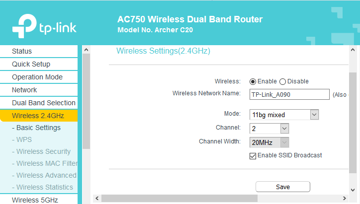

Nastavení b/g pro tvůj router:

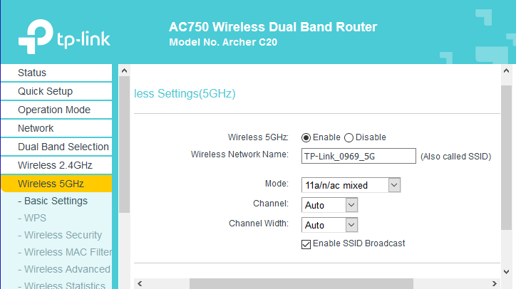

Nebo nastav 5GHz síť - jiné jméno SSID než na 2,4GHz a mělo by to fungovat taky:
A na ntb musíš nastavit připojení k 5GHz síti (pokud na to má 802.11ac kartu, pokud má jen 802.11n kartu, může to zlobit taky). A připojuj se s ním jen na 5GHz. Což má jedno negaticum, signál se zvětšující vzdáleností slábne více, než u 2,4GHz.

Nastavení b/g pro router jsem vyzkoušel a pomohlo to, ale né zcela. Nevypadává to už tak často, vydrží to i třeba hodinu, ale stejně to zase vypadne. Někdy i co 20 min, nepravidelně.
5G síť mám taky nastavenou ale NB mi ji nenajde.

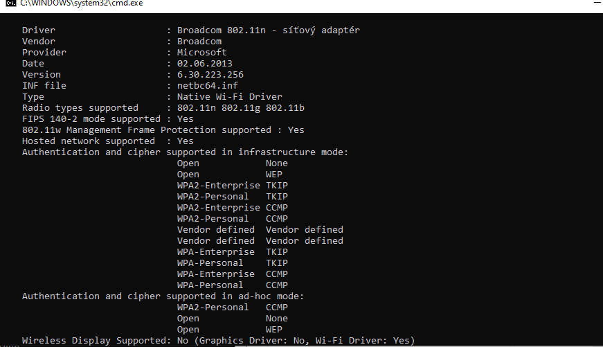

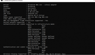

Takže ten ntb neumí 5GHz wifi? Jakou má v sobě wifi kartu a co je to zač?
Re: Vypadává připojení k jakékoli WiFi - NB
Lenovo V570, Intel i3, 2.1 Ghz, Nvidia GeForce 525MITCrowd píše:Takže ten ntb neumí 5GHz wifi? Jakou má v sobě wifi kartu a co je to zač?

10 let starý ntb... Navíc dodaný s Win7.
Tak tam jsou dvě řešení:
1. přejít na linux
2. Vyměnit WiFi modul (pokud lze).
A vlastně ještě jedno - smířit se s připojením kabelem.
