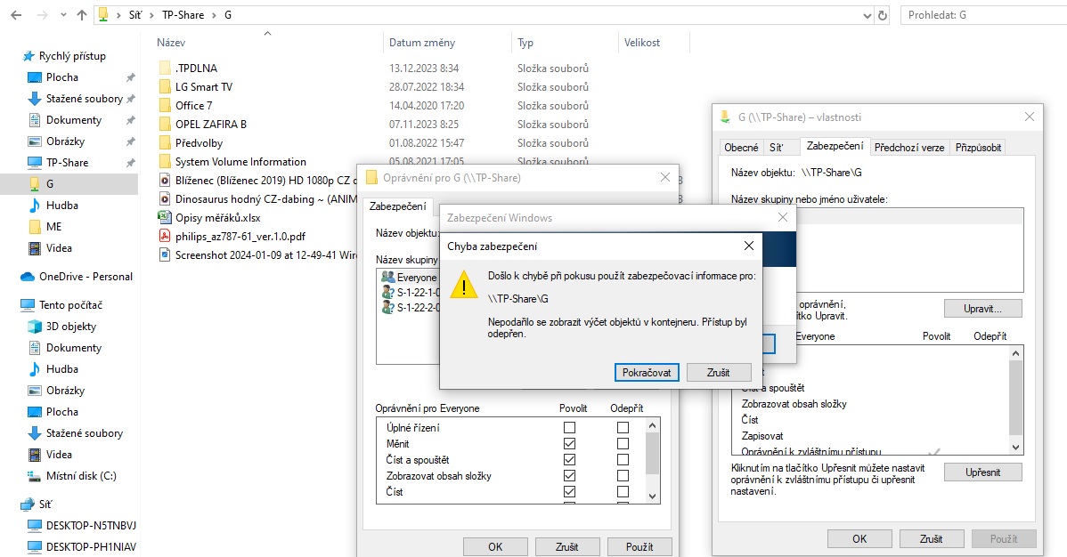

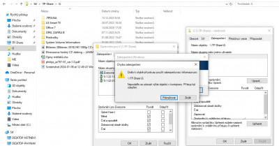

Pokud z PC s W7 chci změnit v záložce Zabezpečení práva u Everyone pro přístup do sdíleného adresáře na flešce, systém mi to nedovolí z důvodu nedostatečných práv (obraťte se na správce). To stejné nastane, pokud chci změnit zabezpečení ve sdílené složce z PC s W10. Přitom pro dané PC s W7 jsem jako Administrátor a ve webovém prohlížeči v nastavení routeru AX50 na záložce pro sdílení disku je povolen přístup pro admina i pro hosty. Je nutný zásah do nastavení práv v W10 a kde tato nastavení hledat? Oba počítače jsou připojeny na LAN porty Archeru C50, odtud přes switch 1 do LAN portu AX50 (viz předchozí obrázek, pouze switch 2 ještě není osazen). Ještě mne napadlo, že mám doma jeden NTB s W10, kde můžu také odzkoušet přístup na flash disk. Zítra vyzkouším a dám vědět. Ale kdyby někoho napadlo, kde hledat chybu...

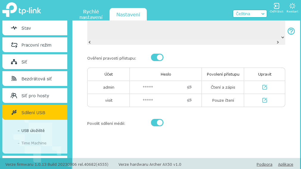

"Overeni pravosti pristupu" je ta prava volba pro tebe, alespon dle napovedy v emulatoru.

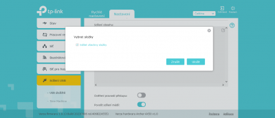

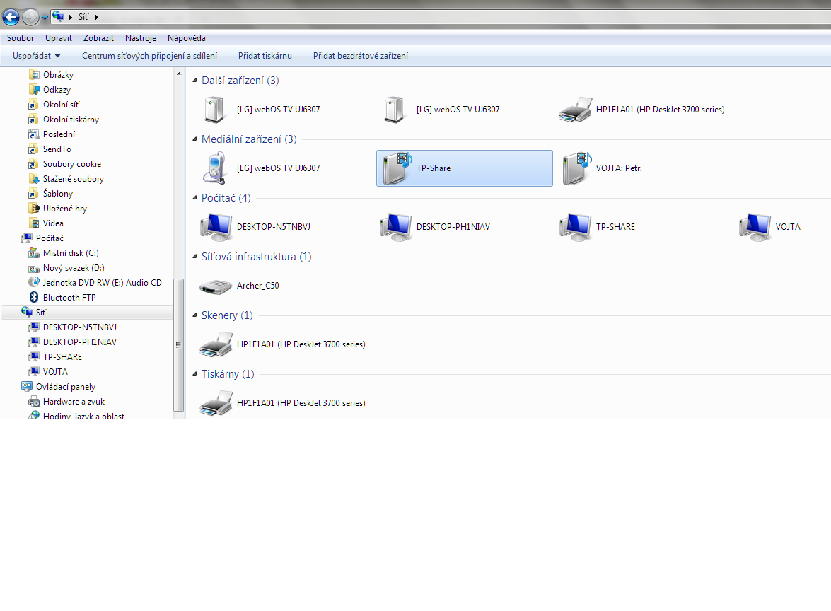

Tak bohužel, i když jsem povolil volbu "Ověření pravosti přístupu", tak syn ze svého PC na sdílený disk G nic neuloží. Navíc ta fleška se v Průzkumníku tváří jako multimediální zařízení.

Protože ji tak máš zapnutou. Jestliže tu flashku nepoužíváš pro TV (DLNA), tak tu volbu klidně můžeš vypnout.
A v tom screenu vidím síťové zařízení TP-Share, což by měla být ona.
Pokud zapneš tu volbu ověření, někde by to mělo nabídnout práva uživatele ke složkám na flashce.
Asus to má takhle: download/file.php?id=75397&mode=view tak hledej něco podobného.
K tomu disku G: - jak jsem psal - práva nastavuje na routeru a v administraci routeru. Nikoli na disku G: tvého počítače.

Fleska se sice tvari jako Multimedialni zarizeni, ale ty ji pouzivas jako Pocitac o radek niz.
Je vhodnejsi to sdileni medii vypnout, protoze se to pere s overenim pristupu. Vice viz ikona napovedy ve web.rozhrani routeru.

Takže já se ze všech PC, které jsou ve vnitřní síti, dostanu na sdílený adresář "G" na flashdisku TP-Share a můžu editovat, syn sice na svém PC adresář vidí, ale nemůže editovat. Pokud ponechám aktivní volbu "Ověření pravosti přístupu", tak jako host disk vidí, ale nemůže editovat (admin může cokoliv) a tato volba nejde v nastavení routeru změnit.
