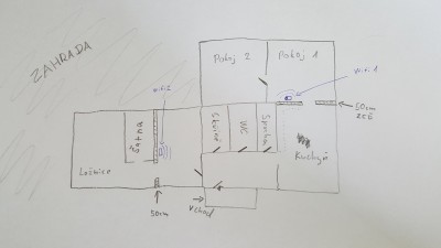

Dobrý den, byl u mně technik kvůli pomalému a nestálému internetu, řekl mi že si musím koupit nový wifi router.
Potřebuji silnou wifi podle plánu níže na místo Wifi2.
Wifi1: TP-LINK TL-WR1043ND
Stará Wifi2: TP-LINK TL-WR340GD
Rychlost internetu je cca. 25-30 Mbit/s
Ve špičce jsou na internet připojený 3 notebooky, tablet, televize a tak 4 telefony.
Díky za pomoc
Plán baráku
Plán baráku
Re: Potřebuji silnou wifi do baráku
Ty wifi routery máš propojené jak?
Televize je na wifi, nebo kabelem?

Notebooky jsou všechny přes WiFi

ITCrowd píše:Ty wifi routery máš propojené jak?

TV Pokoj1 - WiFi
TV Ložnice - WiFi
TV (kde je Wifi2) - kabel do routeru
ITCrowd píše:
Máš dvě různé internetové připojení? Nebo máš oba routery na jednom připojení? V tom případě, jak jsou mezi sebou propojeny? Nebo jeden z nich funguje jako repeater?
Proc mas proboha pripojene pres wifi televize, ktere se nepohybuji ? Pak se nediv, ze ti to funguje pomalu.
Kazde nzarizeni pripojene na wifi ti zpomaluje ty ostatni.
Vse co se nepohybuje se pripojuje jedine a pouze kabelem, to same routery mezi sebou taktez musi byt propojeny sitovym kabelem.

Hlavní TV kde se používá internet nejvíce je přes kabel ostatní 2 se používají méně, ale težko budu protahovat kabel přes 2 zdi.
Protože nehodláš odpovědět, tak jednoduché obecné doporučení:
- routery mezi sebou propojit kabelem, druhý router zapojit jako switch (viz. můj podpis).
- veškerá stacionární zařízení (TV, stolní PV, PS atd. propojit kabelem)
To pro začátek stačí.
FryMl
Příspěvky: 66
Registrován: 30 led 2015 14:40
Příspěvek od FryMl »
Promiň špatně jsem to pochopil, na půdě je switch, technik řikal že prý se to zpomaluje ta Wifi2 což se mi ale nezdá.
