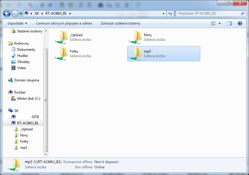

SAMBA - sdílení v sítích windows. Umožňuje přístup k souborům na Flashdisku přes síť. Se souborem lze přímo pracovat (spustit, přehrát, atd.)
Sdílení v sítích windows

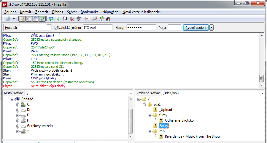

FTP server - jde o historické sdílení souborů (File Transfer Protokol). Slouží ke stahování souborů. Pro připojení je nutný FTP klient (zde FileZilla).
FTP
FTP

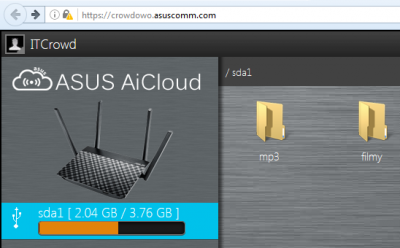

AiCloud (cloud všeobecně) - sdílení souborů přes internet. Služba musí být podporována výrobcem routeru. K připojení stačí www adresa (+ přístupové údaje).
AiCloud
AiCloud

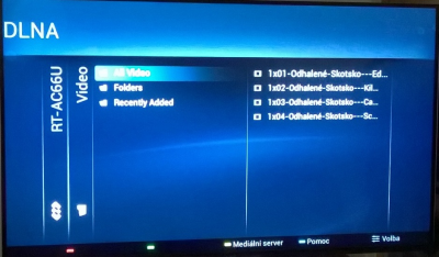

DLNA server - umožňuje přehrávání souborů přes síť - např. na chytré TV.
DLNA ve spolupráci s TV

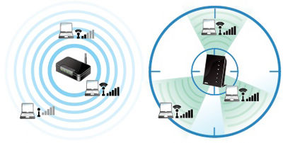

AiRadar - router vysílá WiFi signál směrově k připojeným zařízením.
AiRadar
AiRadar

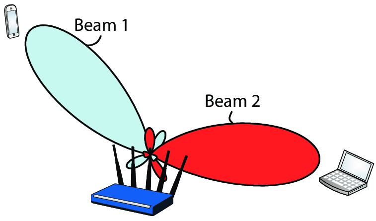

Beamforming - každá anténa vysílá signál určitým směrem (některé všesměrově). Směrové antény vytváří ve směru vysílání tzv. lalok (beam). V tomto směru je pak vysílání i příjem nejsilnější, podobně jako staré TV antény typu yagi. Vícero antén u routeru umožňuje regulaci tohoto laloku určeným směrem.
Beamforming
Beamforming

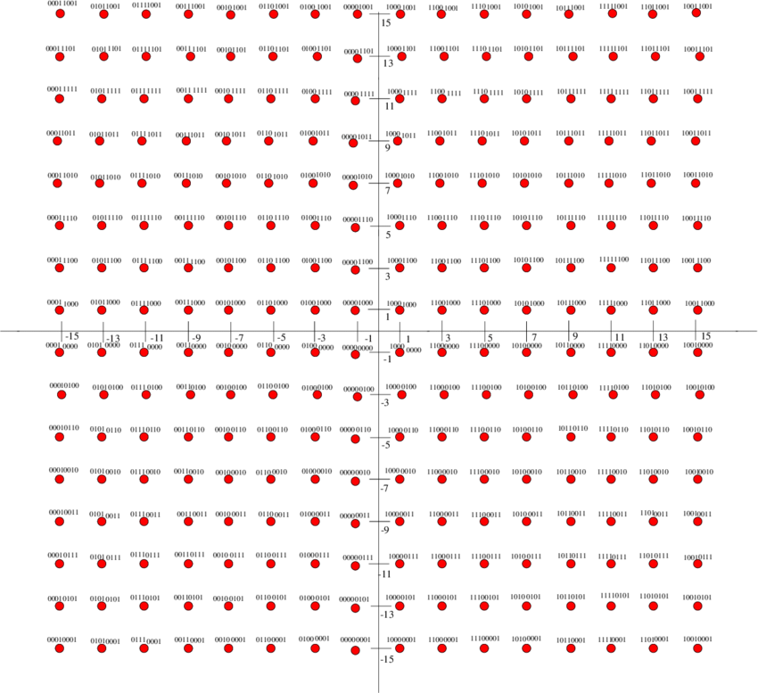

Mějme klasický rezonanční LC obvod. Všichni si pamatujeme poučku - cívka jako dívka, nejdřív napětí, potom proud. U kondenzátoru je to naopak. Cívka vede lépe nižší kmitočty, kondenzátor vyšší. Zároveň se měří fázový posun proud/napětí. Používají se dvě nosné, vzájemně posunuté o 90°. Pokud si vše promítneme do grafu, můžeme mít vektor, který se v závislosti na modulaci pohybuje v rozmezí 360°, přičemž se mění jeho velikost. U QAM4 máme 4 možnosti polohy vektoru a tedy 4 možné hodnoty:
QAM4
QAM4

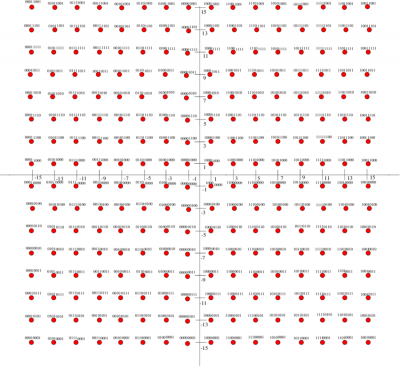

U QAM256 je možných poloh vektoru 256.
QAM256
QAM256
Modulaci QAM256 používají 802.11ac routery. U routerů 802.11ax je těchto bodů (možných poloh vektoru) 1024. Tedy rychlost jen změnou modulace může být až 4x vyšší.
