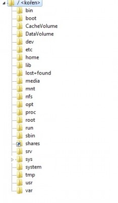

a to je klasický linuxový souborový systém? jakože je tam složka /etc /root /var atd? třeba

Klasický linux ne. Je to WD MyCloud. Složky etc, root atd. tam jsou viz. obrázek.

= ano, je to linux...
zkusil bych jít do /etc/ssh a tam by měl být sshd_config... v tom by měla být řádka AllowUsers a za tím jména.... pokud ne, tak přidej a za to AllowUsers napiš jméno toho uživatele, co jsi přidal
PS.. tím přidej jsem myslel tu řádku, ne celý soubor pokud tam nebude
