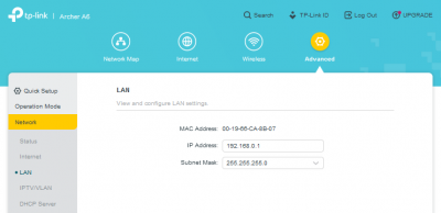

Chyba při změně
Chyba při změně
Re: IP kamera není vidět v routeru
Aha, takže před tebou je subnet 192.168.1.0/24. Takže to nepůjde a budeš muset volit složitější cestu.
Neni to naopak a ta hlaska ho nabada, at nejdriv zmeni LAN IP? DHCP pool se pak obvykle upravi sam.
Aj kruci... No to bude ono. Holt tplinky neznám... Díky. Tak nejdřív změnit LAN IP zde:

Možná se zeptám hloupě, ale jakou adresu tam napsat?
192.168.1.1
A pak už by to dhcp mělo jít nastavit.
Matlat ty IP adresy nemusíš. Jsou to vnitřní adresy a IP adresaci 192.168.x.x používají minimálně miliardy lidí.
