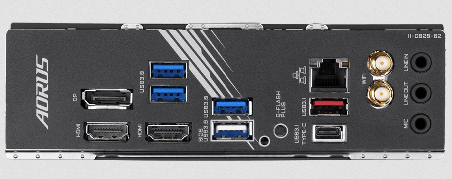

mám desku X570 I AORUS PRO WIFI s 2x SMA antenna connectors (2T2R) (viz. obrázek).
Momentálně žádnou anténu do konektorů připojenou nemám, nechytnu tedy skoro žádný signál, musím být maximálně pár metrů od routeru. Doma mi to nevadí, jsem připojena kabelem, ale v poslední době se kvůli nemoci rodičů pohybuji i tam, kde je připojení pouze přes WiFi, navíc jsem v patře a signál nechytnu (na mobilu ano, normálně 5 čárek a používám ho jako hotspot přes USB, ale není to optimální).
Ráda bych koupila buď přímo anténu do konektoru, nebo ty USB WiFi přijímače.
Na ceně mi nezáleží, ráda bych ale co "nejvýkonnější". Popř. pokud je to jedno (nevyznám se), tak jakýkoliv dobrý.
Děkuji moc za tipy.

Nejvýkonější je kabel. Pro pár metrů od routeru bude levnější, než koupě antén.
U rodičů použij powerline. Co to je, nejdeš zde: viewtopic.php?f=117&t=165570

Antena je soucasti baleni zakladni desky - kampak se podela?
Principialne je treba stolni PC, ktere se nepohybuje, pripojit sitovym kabelem nebo pres Powerline.
Je sobecke zabirat ostatnim prenosove pasmo a zpomalovat wifi vsem 100 metru okolo se zarizenim,
ktere vubec na wifi byt nemusi jako je stolni PC,herni konzole, televize, setopbox - kdyby tohle udelal
kazdy, nebude wifi fungovat nikomu kvuli zaruseni pasma.
Ze WiFi bez anteny prakticky nefunguje je snad jasne, ale opet se nabizi otazka kam zmizela antena
ktera je v cene zakladni desky. Jako prvni bych se podival do krabice od zakladni desky, jestli tam
neni krome nepouzitych kabelu, navodu a CD i antena.
