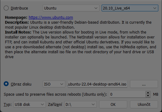

Protože mám jenom flešku s Bootem Win11 tak jsem ji chtěl obětovat. Prokousal jsem se až k Unetbootin/Ubundu - dal všechno přepsat ale stejně se mně bootují Win11.

Proc to delas necim jinym, kdyz rikam ze to mas delat pres Rufus ?
Samozrejmne jako GPT/UEFI.
Pokud to udelas spatne, tak flashka nebude v boot menu videt.

To jsem si načetl na Internetu. Když jsi to psal byl jsem s tím skoro hotov.
Instalace na USB proběhla bez závad ale Linux v boot menu vidět není.
Dodatečně přidáno po 34 minutách 53 vteřinách:
Tak jsem to vzal ještě přes ten Rufus.
BIOS sice hlásí že jsou tam Windows ale když to pustím tak se ozve Ubundu.
Než jsem si rozmyslel kterou volbu vybrat spustila se ta defaultni - Instalovat, zkusit Ubundu.
Dlouho byla černá obrazovka tak jsem se lekl a vypnul počitač.
Co by se mělo vybrat ?
