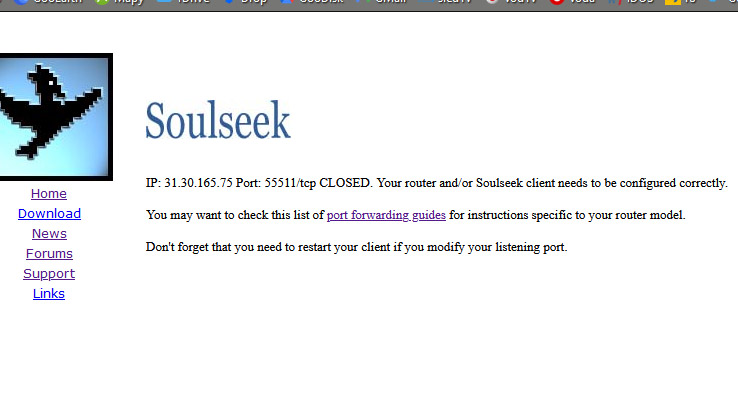

Prosím o radu v případě nastavení správného portu k připojení na Soulseek síť pro modem router TP-Link Archer VR300. Po změně poskytovatele přestalo původní default nastavení fungovat, viz sshoty. Podle dostupných postupů si na hrabání v setupu netroufám sám. Mohu poprosit zde přítomné experty o radu, jak problémek lze odstranit a nastavit správný komunikační port?

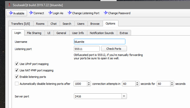

Jinak v nastavení máš dva porty - Listening port a Server port. A v port forwarding routeru tyto nasměruješ na IP adresu tvého PC.

Ten 55511 byl předtím funkční, po změně poskytovatele je nedostupný. Který by ho mohl nahradit? A jak to provést?

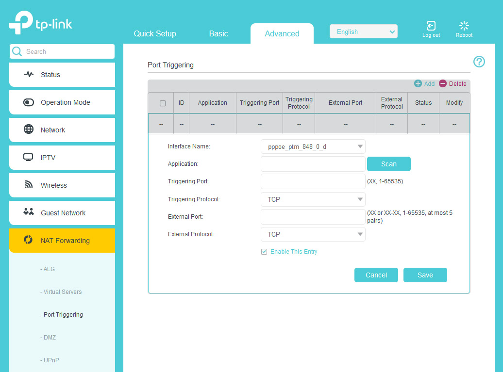

Připojuji i sshot z tplink ap.
Port forwarding je stejný termín pro port triggering?
