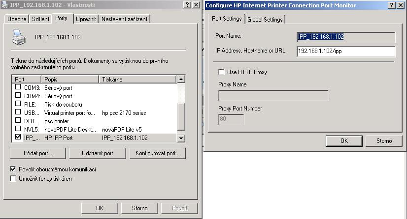

Ping na tiskárnu funguje, když jsem zadal v prohlížeči IP tiskárny, vyjela stránka s nastavením. Problém s instalací tiskárny: Přes ovládací panely->přidat tiskárnu->síťové tiskárny to nešlo. Tak jsem stáhl nějaký program HP Internet printer connection. Zadal jsem tam IP adresu a typ tiskárny a něco to vytvořilo. Tiskárna v ovládacích panelech přibyla, ale nechce tisknout - stále ukazuje off-line.
Na obrázku je to, co mi ten program od HP vytvořil.

Dneska jsem si všiml, že po zapnutí tiskárny se v ovládacích panelech ukázalo, že je připravená. Ale když jsem něco poslal na tiskárnu, přepnula se na off-line (i když ve skutečnosti byla pořád aktivní - nakonec jsem to vytiskl přes LPT).
Nevíte někdo, co je špatně nastavené? Mě už nic nenapadá.
