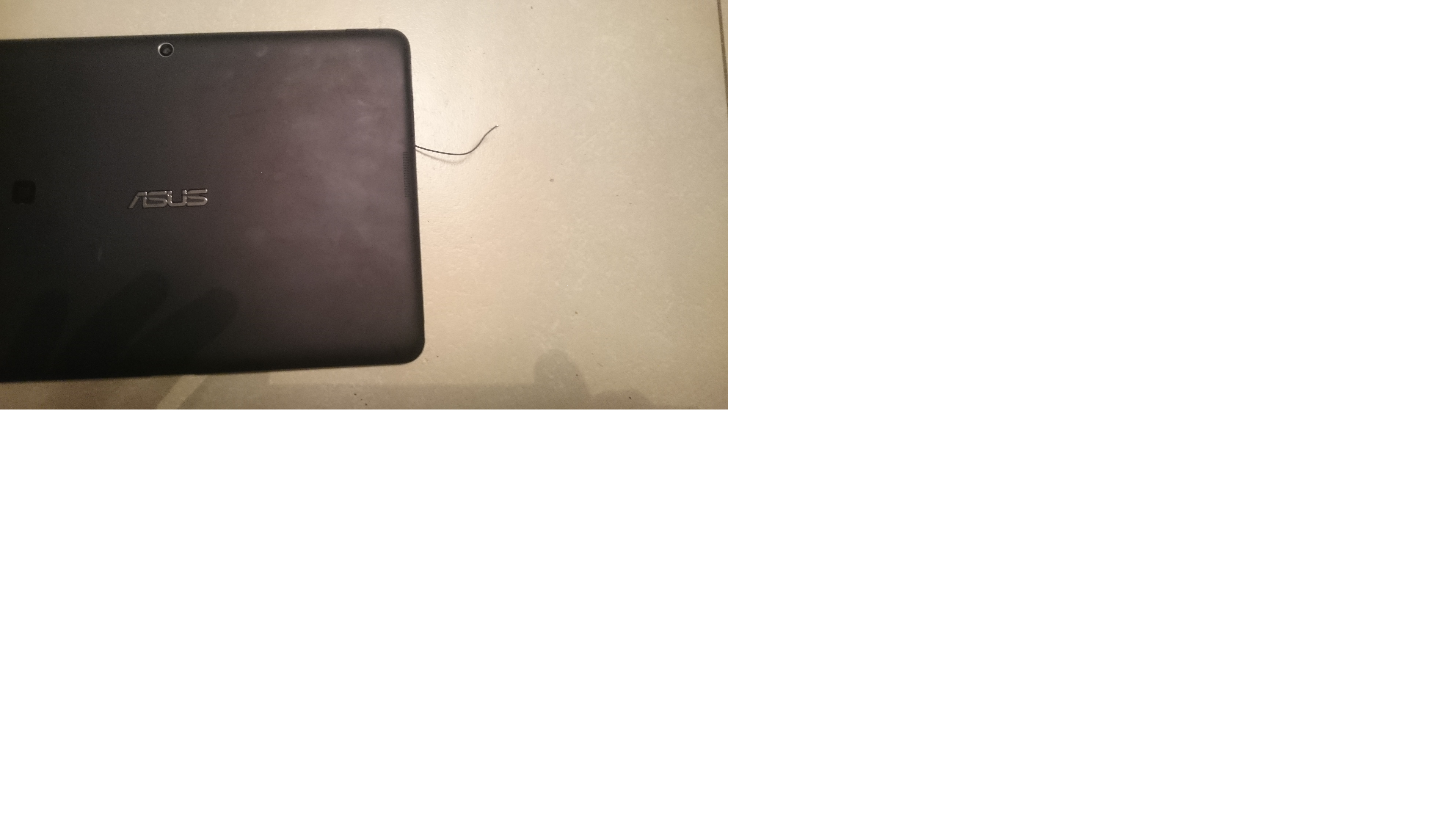

kesudj
Příspěvky: 313
Registrován: 18 lis 2012 09:31
Re: slabé připojení wi fi na tabletu
Příspěvek od kesudj »
na to se podívám ,ale na jednom tom tabletu jsem zevnitř odmontoval z jedné strany káblík, o kterém si myslím, že je od antény na wi fi( ale nevím to) a nechal jsem ho trčet ven a je to o hodně lepší
