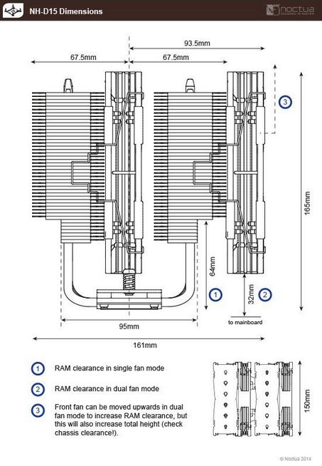

Dobrý deň, mám skrinku Zalman Z1, matičnú dosku ASRock Z370 Extreme4 a chcel by som si kúpiť chladenie na procesor Noctua NH-D15. Zmestí sa mi toto chladenie do skrinky ? :)

řek bych, že moc lidu s takovouhle kombinací tu nebude, chladič za raketu a naprosto základní skříň... na ten tvůj i7-8700K by to chtělo něco s lepšim airflow, navíc bez delidu s tim taky moc nezmůžeš... každopádně tvoje skříň má šířku 20cm a ten chladič má na vejšku 16,5cm, tak to prostě a jednoduše změř... typnul bych si, že pokud se tam vejde, tak to bude na knap...

tady https://uk.hardware.info/product/207184 ... ifications
uvadej Maximum height CPU cooler 16.4 cm
takze nejspis nevejde

Edyy, myslim že ten milimetr tam zmestí, bude mít ťupky od hýtpajp na bočnici
Re: Zmestí sa chladič do skrinky ?
to je fakt, Zalman je celkem ohebnej, takže by se to vejít mohlo
