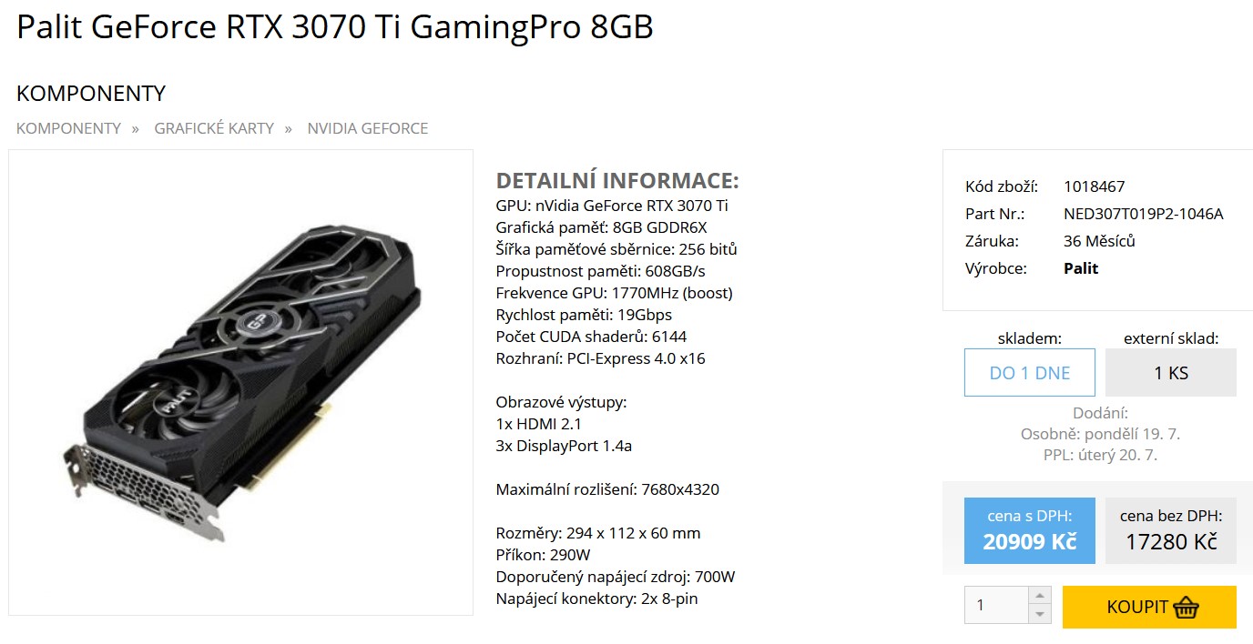

Kartu bych vzal rozhodně tuhle https://www.suntech.cz/produkt/568985-p ... ngpro-8gb/ je výkonnější a tady i levnější

Ta by byla fajn za tu cenu, pokud to může být zvlášť, otázka je, jestli je skutečně skladem - tady ty malé obchody aktualizují tu dostupnost vždycky jednou za uherský rok, ten 1 ks tam už visí nějak podezřele dlouho a nechce se mi věřit, že by to nikdo nevzal... nějaký externí sklad, to zas může být bůh ví kde. Ale může to samozřejmě zkusit vzít, ale ať ten kus "skladem" není jen lákadlo, pak dorazí email, že to přijde 'možná' za měsíc, dva - a může to rovnou zrušit, protože ty už možná ani nebudou za takovou cenu.

Ta Geforce 3070 Ti ze Suntechu by byla vyhodna kdyby byla, nicmene aktualne je uz 0 kusu, RTX 3060
za srovnatelnou cenu bych nebral.
