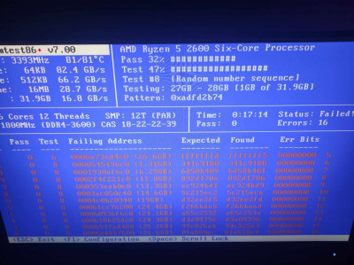

Ahoj tak po nějaké době dávám info počítač jede o poznání lépe ale začalo se mi stávat že počítač někdy naběhne na poprvé ale někdy začne nabíhat a pak zase vypne a začne znovu a pak naskočí občas se sám celý shodí a začne naskakovat na několikrát ale vždy pak naskočí a nic nehází žádný problém může to být těma Ramkama ?

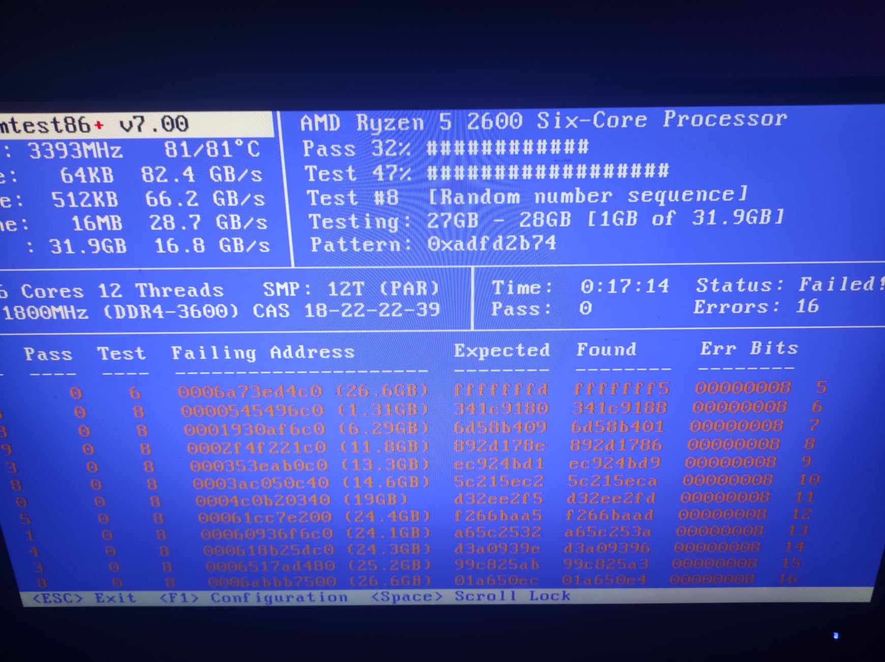

Díky test jsem pustil zatím běží ale už tam je dost erroru viz foto zatím běží ale erroru je čím dál tím víc

To je špatně. Nesmí být ani jedna chyba. Možností je několik. Máš osazeno do slotů A2,B2? Příliš vysoká frekvence RAM, kterou řadič v CPU nezvládá nebo vadný některý modul RAM. U těchto Kingstonů dost malá pravděpodobnost, ale vyloučit to nelze. V BIOSu bývá několik XMP profilů. Zkus tedy nastavit nižší (3466,3200 a pod.). Pokud i potom budou chyby, vypni XMP a otestuj na základní frekvenci. Na té musí fungovat bez problémů. Pokud budou chyby zase, otestuj pro jistotu každou paměť samostatně. Tím zjistíš, která RAMka zlobí. Reklamuje se celý kit.

Sloty mám obsažené přesně jak píšeš XMP profil mám nastavený tem s vyšší frekvenci tedy tou 3600. Procesor mam AMD Ryzen 5 2600 deska je psána někde nahoře tak nevím jestli to může dělat toto. Zkusím přepnout profil ale dokud jsem tam měl staré Ram tak to toto nedělalo dál jsem druhý profil u kterého to píše ddr4-3000 tak uvidím co z toho vyleze

Protože staré RAM splňovaly specifikaci doporučenou pro Ryzen 5 2600, t.j. 2933MHz. Ten, kdo skládal ten počítač, věděl co dělá a proč je tam dal. 3600MH fungovat může, ale nemusí.

Ten počítač jsem skládal sám :D s pomocí internetu a tak nějak jsem tam ty ramky dal a neřešil až teď později jsem chtěl upgrade na větší paměť a tady v diskuzi mi bylo doporučeno koupit tyto co jsem tam teď dal. Takže když na menší takt budou fungovat tak je jenom musím omezit v rychlosti nebo koupit procesor co podporuje větší rychlost ? Nebo jaké mám možnosti. A u desky jediný co bylo tak že má sloty 4x ddr4 3200 mhz

Ano, v podstatě je to tak. Pokud test projde, můžeš je provozovat na nižší frekvenci (nižší XMP profil). Pokud si vzpomínám, měl by jít osadit téměř libovolný CPU pro patici AM4, ale to je třeba pozjišťovat. Musí to zvládat napájecí kaskáda a musí být podpora v BIOSu.
