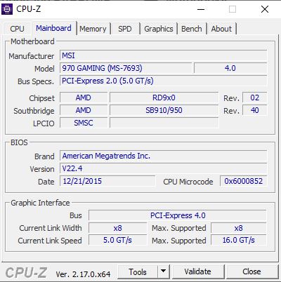

Uvažuji o vylepšení mého PC.
Chtěl bych si koupit tento disk: https://www.alza.cz/apacer-as2280p4-1tb-d6376905.htm
Vložit ho do tohoto adaptéru: https://www.tsbohemia.cz/axagon-pcem2-d ... er_d310141
A celé to zasadit do základní desky MSI 970 GAMING (MS-7693) s BIOSem V22.4.
Jedná se o starší desku. Tak jsem si založil ticket u MSI support s dotazem jestli je možné z NVMe disku i bootovat. Přišla mi opatrná odpověď ve stylu:
„Fyzicky to zapojíte, ale netestovali jsme to, neručíme za funkčnost z pohledu BIOSu.“
Má otázka: Má s tím někdo zkušenosti? Bude to běžet a nebo jsem odsouzen si koupit SSD se SATA III?
