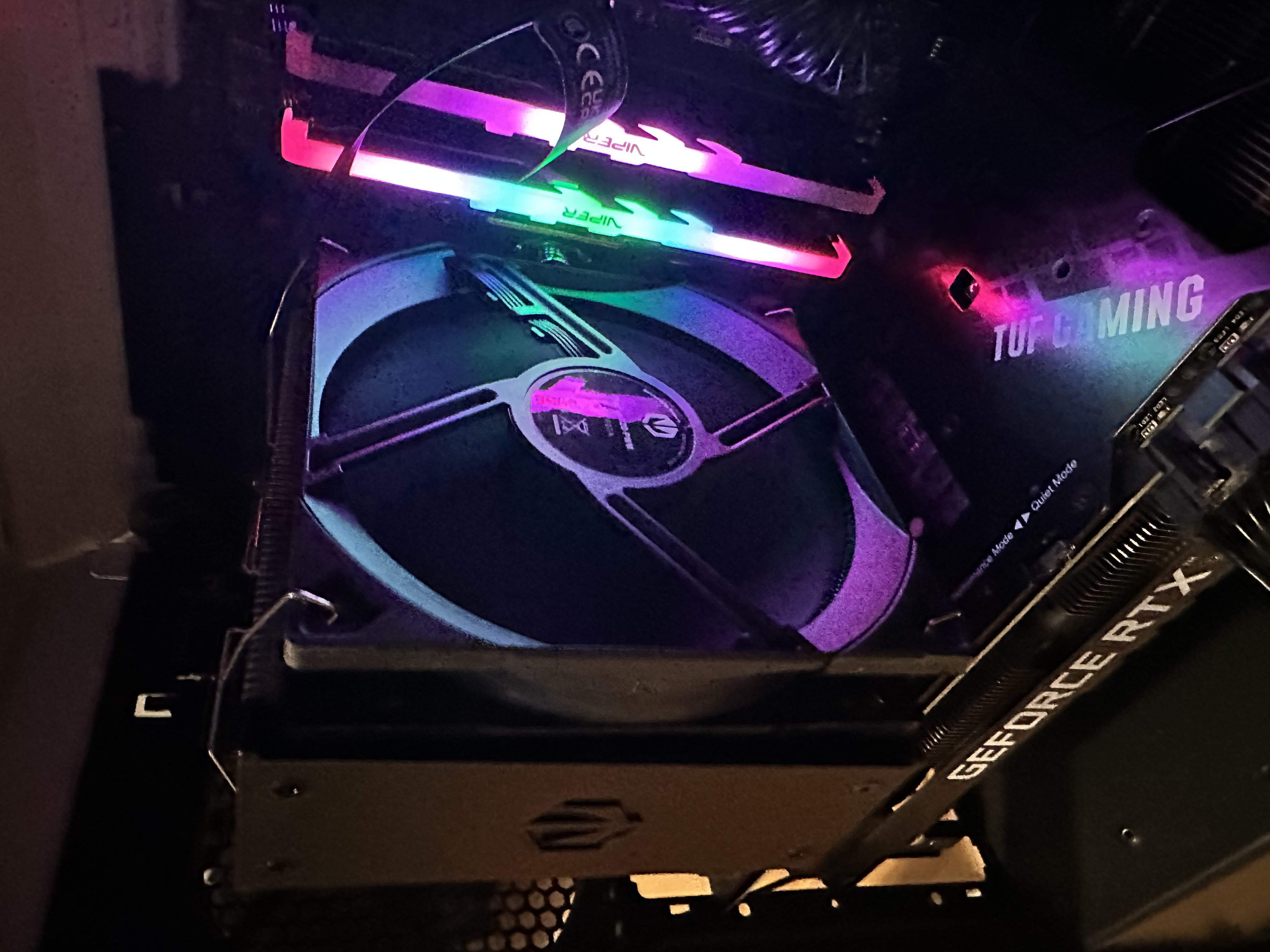

Půstil jsem jeden zápas v cs2, po nějakým době jsem si jen tak šáhnul na sklo skříně a hořelo, pokud bych ho neotevřel, tak by se mi nejspíš vypnul. Netuším jestli jsem tam dal opačně větráky nebo málo tep. vodivé pasty nebo cokoliv, tak mi pc nehořelo a to navíc mam chládek v pokoji.
Příspěvky: 55085
Re: Upgrade PC
Jestli jsi dal opacne ventilatory prece vidis.
Bud podle tvaru lopatek nebo podle sipky, ktera je na kazdem ventilatoru.
Vyfot vnitrek skrine tak aby byly ventilatory videt a dej sem fotky jako prilohu, at se muzeme podivat.
Co je spatne byva videt ihned.
Shokata88
Příspěvky: 99
Registrován: 29 říj 2016 18:06
Re: Upgrade PC
Příspěvek od Shokata88 »
Takhle jsem to vecer fotil
Alferi
Příspěvky: 1247
Re: Upgrade PC
Příspěvek od Alferi »
Jasně že je to obráceně - odepnout ventilátor z chladiče a otočit. Zkontrolovat i další větráky v case, musí být zapojeny jednosměrně.
Příspěvky: 55085
Re: Upgrade PC
To je chladic procesoru a ano, ventilator mas obracene, fouka dopredu misto dozadu.
Co dalsi ventilatory? Zadny nevidim na zadni stene skrine - proc ?
Shokata88
Příspěvky: 99
Re: Upgrade PC
Už jsem si to spravil, vyndal jsem je a dal jsem je jak mají, ted mi nehřeje, díky za informaci.
