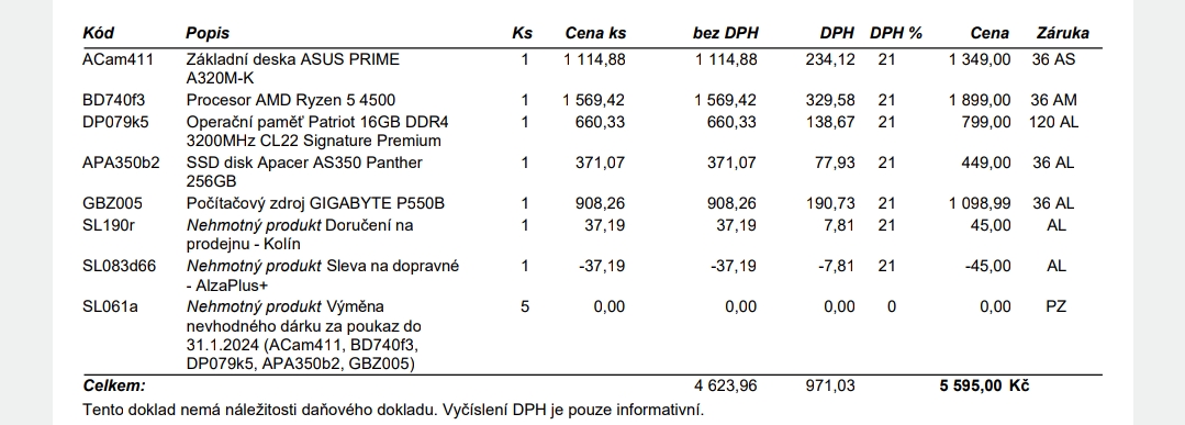

Ahoj, půjde k sobě základovka a procesor? Díky

Pokud bude mit BIOS 5862 nebo novejsi, tak jo.
Radeji se asi nebudu ptat, co s tim planujes delat.

Díky. Tak to už je trošku vedlejši na co to bude sloužit.

Jasne, jen ze treba jeden 16GB modul navic s CL22 je tak do kancelarske sestavy, kde planujes do budoucna upgrade a proste tech 60Kc navic za Kingston s CL16 nedas. Na hry bys samozrejme vzal 2x8GB CL16, ktere jsou o 90Kc drazsi.

Zase 4500 není vhodný do kancelářské sestavy protože nemá grafické jádro. Ale za to 3200g, který je levnější ho má.
