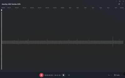

Tak jsem to zkusil nahrat ty (PWL) zvuky. Třeba to pomůže i ostatním při rozhodování jaký disk (ne)koupit (já mám UltraStar HC510 (He10) 10 TB (Helium) ... Ale co vím, tak jsou všechny "higher end" WD a Ultrastar disky na tom podobně (ten můj by měl být dokonce snad ještě i z těch tišších)
Nahravano v "pomalem" (UNchecked "quick format") formatovani disku ve Windows 7 (tvorba partition). Pri pomalem/normal (proste ne tom quick) formatovani windows kontroluje i pro chyby disku (proto trvá výrazně déle než quick format). V nahravce je rovněž (pro srovnání) - klikání myší a "psaní" na klávesnici (Random stisky kláves)
Nahravano mobilem (Redmi 7a). V ruce, Vzdalenost tak cca co ja vim 50-70cm jak od skrine PC "vpravo" na stole a tak cca 50-70cm od myši klavesnice na stole ("vpředu"/ trochu vlevo od mobilu). Proste relativne ve stejne vzdalenosti (mobil) od obou veci (klavesnice/myš vlevo a PC(disk) vpravo) a cca v urovni/výšce hlavy.
Pustit na vyšší hlasitost:
https://uloz.to/tamhle/xFf6yRfOtTZK#!ZG ... AbpwV4MD==
Zvuky:
01sekund- HDD "tick" zvuk (PWL)
02-06s - Stisky klaves na klavesnici ("psani na klavesnici") (nejaka levna za 120 kc klavesnice) (pro srovnani hlasitosti)
06s -HDD "tick" zvuk (PWL)
07-11s- Klikani myši (pro srovnani hlasitosti)
11s -HDD "tick" zvuk (PWL)
11-19s - Klikani mysi
16s -HDD "tick" zvuk (PWL)
19-26s - Nic (zvuky pozadi - fany (vetraky) PC a genericke huceni pc)
21s - HDD "tick" zvuk (PWL)
26s - HDD "tick" zvuk (PWL)
27-28s - Klikani Mysi
30s - HDD "tick" zvuk (PWL)
Pri nejakých náročnějších operacích (čtení, zápis, z disku na disku, z jineho disku na jiny disk atd.) je to ještě horší (taktéž nahraju později). Toto je jen při pomalem formatovaní. Jde (asi) o PWL (Protective Wear Leveling nebo co), technologii. Pokud vím, tak to disk dělá každých (!!!) 5s pokud je "Iddle"... Myslím a někde jsem četl že když je dlouho disk iddle, tak prejde do spanku nebo co, standby , nevim presny nazev toho rezimu... Pak by to nemel delat... KDyz na něj budete něco kopírovat nebo prostě s diskem pracovat tak zvuky budou ještě častější a intenzivnější (hlasitější). Jakmile "dopracujete", tak by měl disk následně být v tom iddle režimu kdy co 5 sekund kliká otravně ... Následně (po x minutách, nevím kolika) přejde do toho "stand by/sleep" režimu (automaticky) a jedině v tomto režimu máte klid a disk by neměl zadne "klikání" vydávat... Dokud si na něj windows nebo vy "omylem" "šáhnete" a pak to začne nanovo...

Re: Zbrusu nový HDD... Ale 4 roky starý (!) (4 roky jen ležel ve skladu - problém nebo ne)?
Dělaly. Oba jsem vrátil. Použit Záznam zvuku ve Windows.
K tomu velké vibrace ve skříni. Velmi hlučný.
K tomu se ještě i při běhu naprázdno natopil na 53°C. A hlavičky se projevovaly prskáním jako, že se v něm něco škvaří. Pocit - kdy se z něj začne kouřit?
Podle mě mají PWL všechny Heliové HDD. ???
PWL - mazání HDD? Podle mě ojebávkový kec. Nejde pouze o to zabránit rozvibrování HDD, aby se nedostal do rezonance, a nezničil se? Záměrným kmitem ramene HDD se původní narůstající vibrace přeruší. ??? Integrováno napevno do FW HDD. WD pravidelně po 5s. Toshiba více náhodně. HDD jsou nekvalitně vyrobeny.
S PWL se musíš u velkokapacitních - Heliových - 10TB+ asi smířit.
Anebo koupit třeba 2 s menší kapacitou - ještě vzduch - do 8TB-.
Můj starý Seagate Expansion Desktop 8TB vzduch to nedělá. Jenom si tiše ševelí - naprázdno - je tichý. Je v něm Barracuda.
Jinak Helium vyprchává. Dávají max záruku 5 let.
