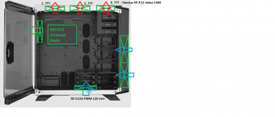

prosím o radu, chcel by som prejsť po dvoch rokov z vodného chladenia Kraken x52 (2xfan, umiestnený hore) na vzduchové chladenie.
Na CPU intel i7-9700 chcem umiestniť NH-D15 chromax.black (https://noctua.at/en/nh-d15-chromax-black ), prípadne viete poradiť iný ešte účinnejší, kvalitnejší a tichý chladič CPU ?
Ďalšia otázka znie, ak odstránim Kraken X52, aké fany mám použiť hore na case, aby vyfúkli teplý vzduch z case ?
Podľa tejto stránky https://noctua.at/en/which_fan_is_right_for_me mal by som ísť do fanov: NF-S1 2A , predpokladám správne ?
Dole na case, viď obrázok, mám NF-S12A PWM 120 mm, ktorý by mal mať dobrý tlak aby nasával do case studený vzduch, viď obrázok.
Nakoľko mám vodné chladenie Kraken x52, kde sú 2 fany, mal som hore ešte miesto, tak som tam použil nevyužitý Noctua NF-P12 redux 1300 - môžem tam tento fan nechať, alebo odporúčate ho dať preč a dať na miesto neho iný ? prípadne vymeniť ho s fanom, ktorý mám dole na case (NF-S12A PWM 120 mm) ? viď obrázok.
Chcel by som účinné, kvalitné, tiché chladenie....preferujem kvalitnejšie značky, RGB nemusí byť, na farbe nezáleží (aj keď ideálne je čierna), na cene tiež moc nezáleží ak to bude v prijatelnej cenovej hladine :D

Ako tak čítam fórum, možno by nebolo zle dať hore aj jeden NOCTUA NF-A12x25-PWM , prípadne ho dať dole namiesto NF-S12A PWM 120 mm ?
Dodatečně přidáno po 28 minutách 43 vteřinách:
Ešte ďalšia otázka, aké fany by ste dali dopredu pre nasávanie vzduchu ? veľa ľudí pochvaľuje ARCTIC P12 PWM 120 mm https://www.alza.sk/arctic-p12-pwm-120- ... tm#recenze , čo vy na to ? :)
a úplne dozadu za chladičom CPU (NH-D15 chromaxblack) by ste dali aký fan na výfuk teplého vzduchu ?
Ďakujem

Pokud to nepotřebuješ mít až tak tiché, tak jako case fan to stačí osadit Arctic F12 třeba. P12 jsou určeny na chladiče a budou hlučnější, jako case fany nejsou tak efektivní.
Dodatečně přidáno po 9 minutách 29 vteřinách:
Nebo pokud tam už máš nějaké ty S12A, asi bych použil ty samé. Jen nevím proč je ten ventilátor úplně dole pro nasávání, to mi osobně moc nedává smysl, spíš bych ho dal dopředu dolů, ať to fouká studený vzduch pod grafiku.
Dodatečně přidáno po 12 minutách 34 vteřinách:
No a ta P12 je určen na chladiče kvůli tlaku na pasivy, ten je použitelný i jako case fan, ale má větší smysl spíš na nasávání a pokud třeba používáš pravhové filtry.
Jen nevím, jak to pak chceš vše regulovat dohromady, když každý fan bude mít jiné vlastnosti.

Noctua NH-D15 chromax.black je vpodstatě ten nejlepší vzduchový chladič co můžeš mít, do tvé skříně se vejde i s rezervou 5 mm
Tvá skříň umožňuje dát všude 140 mm fany, čehož bych využil
Doporučuji koupit 4 ks tohoto větráku a dát dva na čelo skříně, jeden na záda a jeden na strop dozadu
https://www.alza.cz/be-quiet-pure-wings ... x0QAvD_BwE
Dej pozor abys fany orientoval správně, větrák vždy fouká do své mřížky
Naposledy upravil(a) finwe dne 07 srp 2021 11:03, celkem upraveno 1 x.

Vzhľadom k pomeru výkon a hlučnosť, premýšľam, že vyberiem vetráky NOCTUA NF-A14 PWM.
2 použijem úplne dopredu na čelo skrine pre nasávanie.
2 použijem hore na výfuk + 1 dozadu na výfuk
Dole na nasávanie nechám pôvodný NF-S12A a taktiež nechám aj pôvodný NF-P12 redux 1300 na výfuk hore (aj keď viem, že označenie P je skôr na chladenie chladiča) ale na ten výfuk hore myslím, že by mohol stačiť - prípadne ho vyradím a dám aj tam hore NF-A14 PWM a tým pádom budú hore 3x NF-A14 PWM pre výfuk.
Jo tvůj výběr je dobrej. Hlavně neber ty Industrial, protože jsou do bedny nevhodný a zbytečný. Kdo by chtěl mít otáčky nad 1000rpm?? To je zbytečnej vysavač. Nejlepší je více ventilátorů na nízké otáčky.
