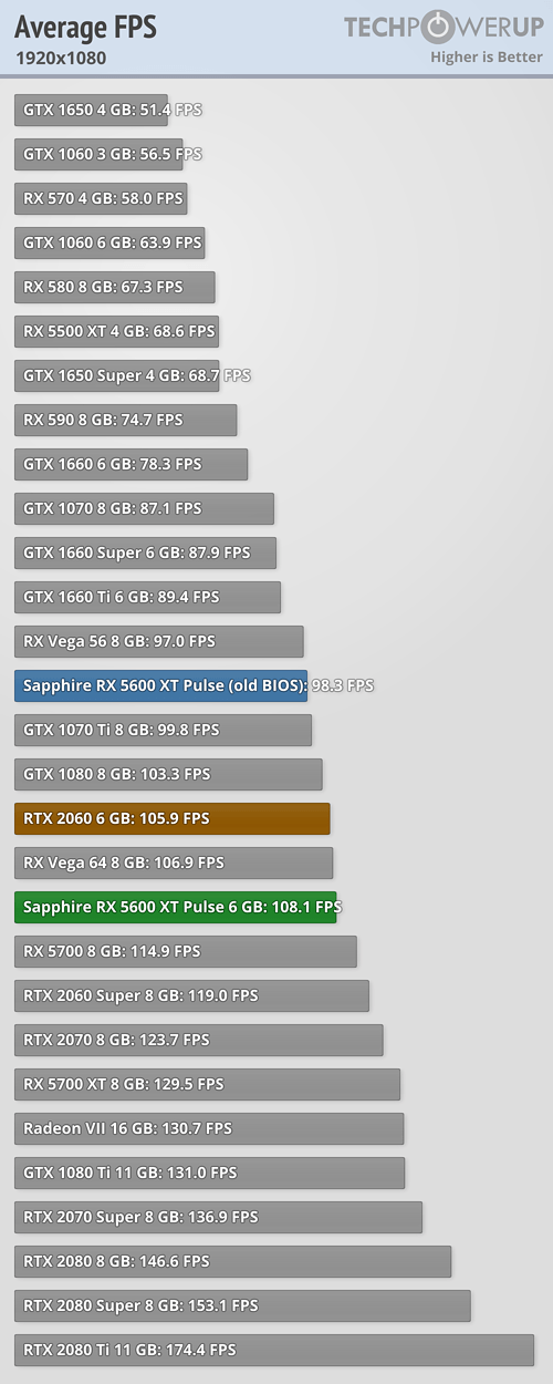

Než GB Windforce, tak to bych šel spíš do Sapphire Pulse. Pokud GB, tak to spíš jedině až Gaming edice, ale ta už je u RX 5600 XT moc drahá.

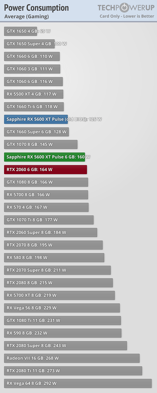

GTX 1660S tak leda kdyby měl zájem o přímotop - při stejné spotřebě pořád výrazně slabší + horší chlazení. Pokud je na RX 5600 XT, nevidím důvod proč brát ve všem horší GTX 1660S, když netlačí rozpočet.

Re: Kontrola sestavy za 21tis
Nechápu, v čem je jako 1660S přímotop, ve tvém grafu žere 128W, a ta 5600XT bere 160W.
Taktéž nevím, proč tazateli doporučovat 5600XT, když už teď je na hraně rozpočtu a ve verzi Pulse za ni dá 8000Kč, kdežto za 1660S dá 6400Kč. Cenový rozdíl 25% a výkonový 23%, tady na tom není nic výhodného, že za malý příplatek dostane více, nehledě na tu o 27% vyšší spotřebu. Jestli je myšlena ta levná Gigabyte, tak ta má pomalejší paměti i nižší takt, tohle není úplně provedení, které bych někomu doporučoval.
Tak záleží, u RX 5600 XT dostane výrazně lepší chladič. A když říkám výrazně, tak myslím opravdu výrazně, jsou na tom chladiče z RX 5700 XT s mnohem vyšším TDP, které RX 5600 XT uchladí i na velmi nízké otáčky, takže jsou pak velice tiché, tišší než ta GTX 1660S. Takže pokud těch 8K ještě najde, nevidím důvod, proč do ní nejít, když vychází prostě líp.

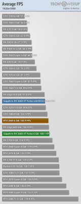

Tak to se ti opravdu jenom zdá...
Dodatečně přidáno po 6 minutách 22 vteřinách:
Pokud do toho výkonu počítám i výkon chladiče, tak je cena/výkon dokonce lepší a na straně RX 5600 XT. Jinak je výkonnější o čtvrtku, přitom cenově vychází dražší taky o čtrtku, takže cena za každé FPS je úplně stejná. Spotřeba je vyšší taky o čtvrtku, takže je stejná i efektivita, ale ten chladič už je dimenzovaný na o dost vyšší TDP, než jaké opravdu má, což neplatí v případě GTX 1660S, takže jsou tišší.
