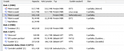

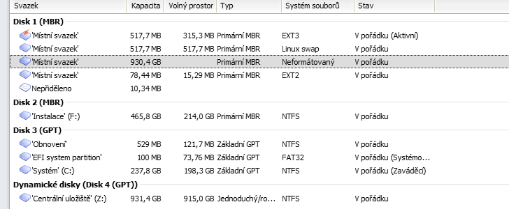

koupil jsem si do NASu nové disky a ty stávající bych chtěl použít v PC jako další pomocná uložiště. Na jednom disku mám data, která potřebuji (ten oddíl co je označen na obrázku v příloze) ale při přiřazení písmena jednotky danému oddílu (ten největší) se nic neděje. V acronisu se svazek jeví jako nenaformátovaný. Je nějaká cesta, jak z toho vybruslit aníž bych musel disk vracet do NAS a vše složitě a zdlouhavě přetahovat po LAN?
Díky za info.

asi ne, nevyznám se v tomhle, ale servery mají asi jiné oddíly jako ntfs, fat ... cituji z webu "obsah disků by mohl být vidět z live linuxu - zkus si stáhnout a z usb nabootovat třeba Kubuntu" ... hodit na flash linux, nabootovat a kopírovat

pravdepodobne je format ext4, pokud naky historicky NAS, muze byt i ext2 nebo 3.
jak pise pan Gogo, hod to pres linux
jeste muzes zkusit neco z tohoto
https://www.google.com/amp/s/www.howtog ... ndows/amp/

Díky za nasměrování s tím linuxem :). Nakonec jsem našel nástroj DiskInternals Linux Reader a přenos je rychlý a bez problémů :). Vyřešeno
