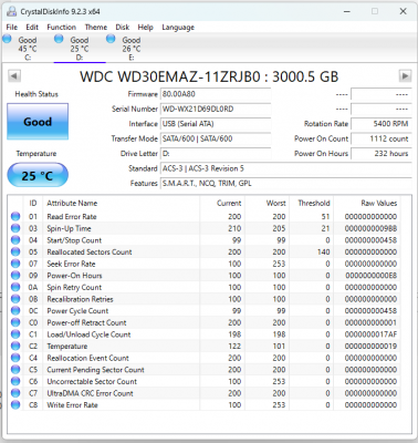

2) Crystal disk info se zdá taky v pořádku (viz screen v příloze)
