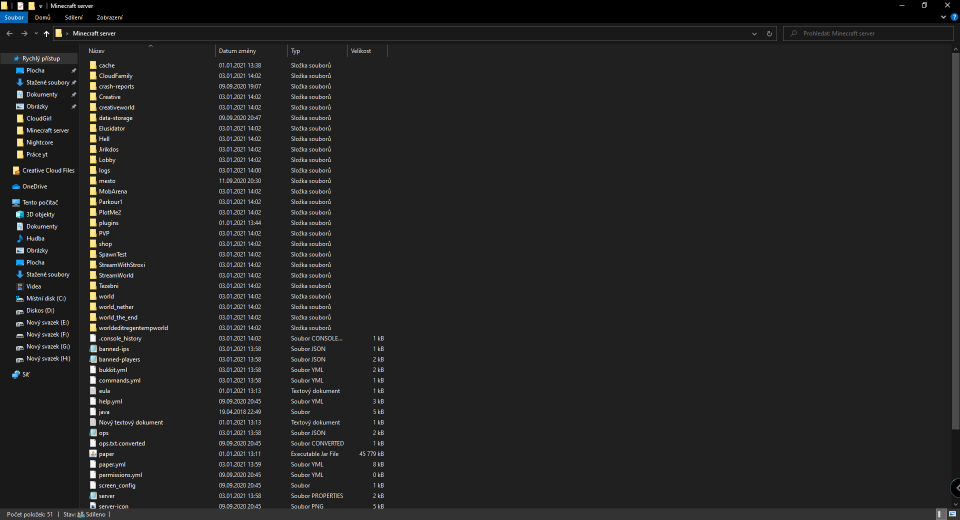

Zde jso uvšechny soubory Minecraftu, které je třeba pokaždé zálohovat. Záloha se alespoň by měla podle mně jak to kdysi hicoria měla dělat co 4 hodiny, jelikož nevíme zda někdo něco nezničí nebo hacker nezaútočí. Jako před dvěmi měsíci se nám toto stal os hackerem.

Takže chceš zálohovat vše ve složce Minecraft server? Chápu to dobře? V tom případě potřebuji absolutní cestu k složce Minecraft server.

Ano celý adresář souborů: C:\Users\CloudGirl\Desktop\Minecraft server
