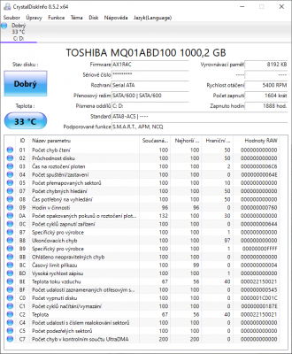

Zdravím, mám notebook HP 17-ak0xx už pomalu třetím rokem a v něm tento HDD.
Bohužel notebook je celý zpomalený, start OS trvá i několik minut. Pomůže výměna tohoto disku za nějaký novější? Nebo mám pouze zkusit přeinstalovat Windows? Dal bych tam místo něho SSD disk, ale nevím jestli to pomůže (musel bych koupit nějaký velký protože předpokládám že dva disky do notebooku nenarvu a 120GB mi stačit nebude...)

No pochopitelně tam máš míš SSD, to je dneska základ, a to už pěkných pár let. Překvapuje mě, že se ještě najdou lidé, kteří mají v notebooku klasický HDD a ještě se diví, že mají vše pomalé. Pořiď si SSD a nárůst rychlosti bude značný.
Podívej se do specifikací tvého modelu (našel jsem letmo: http://h10032.www1.hp.com/ctg/Manual/c05122688 nevím, zda je to on), mohl bys tam mít slot na M.2 SSD, takže by se dal koupit třeba 240 GB SSD na systém, a data bys měl dál na HDD.

Bohužel si myslím že v něm m2 slot nebude, takže jediný řešení je asi koupě velkého ssd pro systém i data?

Tak jsem našel servisní manuál zde: http://h10032.www1.hp.com/ctg/Manual/c05985644 (to už by mělo být ono), a podle toho tam opravdu speciální slot na M.2 SSD nemáš. Resp, kdybys tam chtěl dát M.2, tak potřebuješ redukci a speciální plastový holder.
Nejjistější bude, když si koupíš klasické SATA SSD.

Tak jsem se nakonec rozhodl pořídit do toho klasický SATA SSDéčko 500GB a kopeto šlapeto :)
