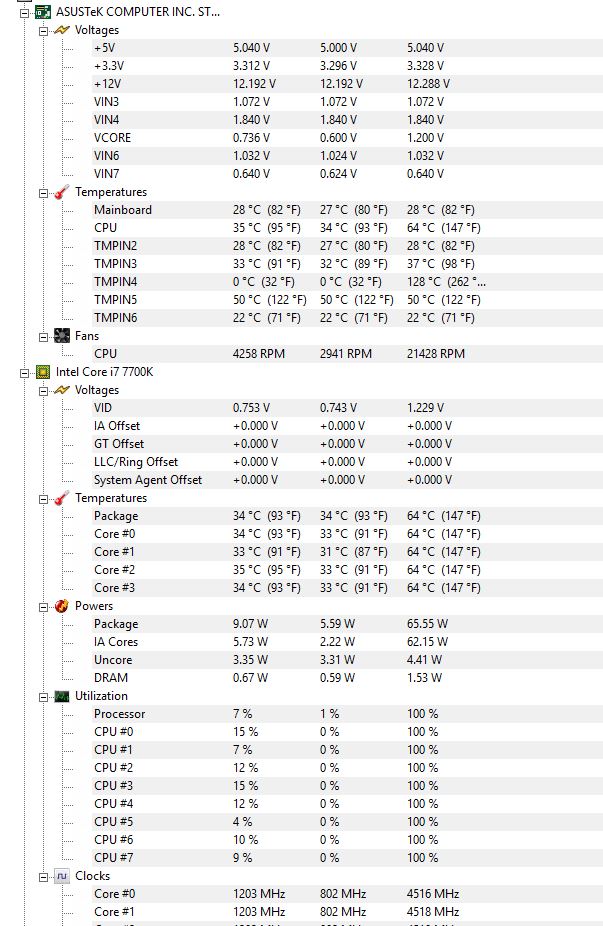

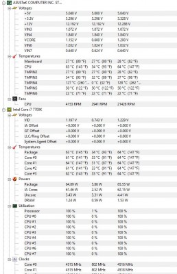

Zde přikládám screen při zátěži a po zátěži CPU avšak není dlouhodobé, co při hraní může být.
S tím že tam u MTB se teploty se nemění. Minimálně ty tři, vůbec.

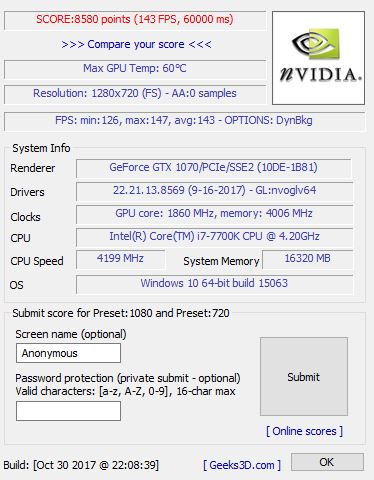

Teploty jsou O.K. Napájení je podle hodnot taky v pořádku.
Může to být grafikou. V testu Furmark uvidíš zatížení i teploty grafiky.

Zde přikládám screeny z FurMark.
