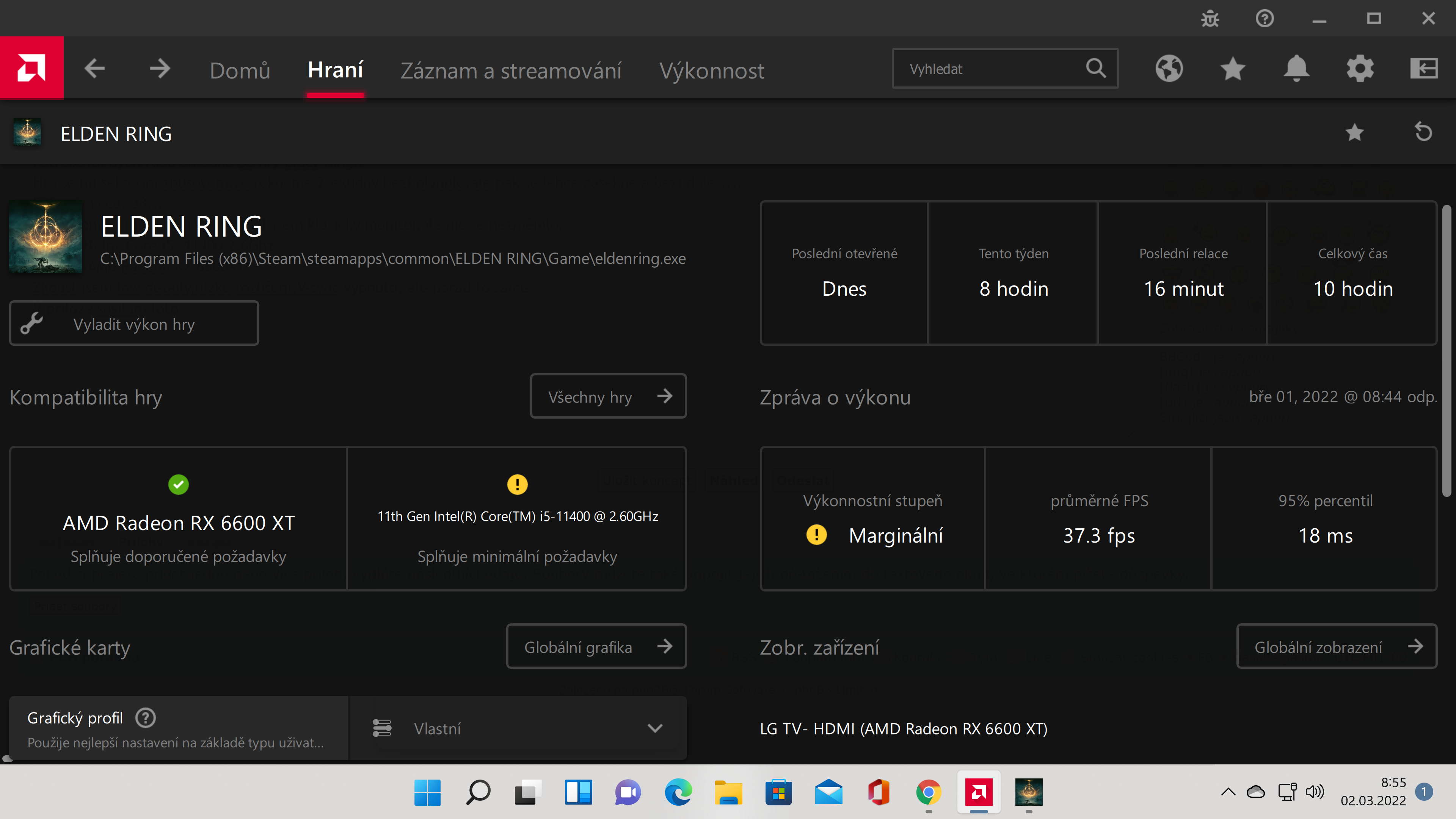

Potřeboval bych radu ohledně pc hry Elder Ring..
Hra se mi seká tím zpusobem,že řekněme 2sekudny běží plynule,ale pak se lehce zasekne a běží dále.....
FPS mám cca. 38...
Jako monitor mám LG TV...zkoušel jsem klasický monitor,ale nic se nezměnilo.
Proc-11th Int.Core i5- 11400 2.6Ghz
Grafika-AMD Radeon RX 6600XT
Zkoušel jsem low detaily,nizké rozlišení,V-sync vypnuto, ale pořád to samé
V příloze zasílám foto při hře
Předem děkuji za rady...

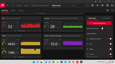

Re: Elder Ring
Procpak bezi RAM pouze na 2400 MHz?

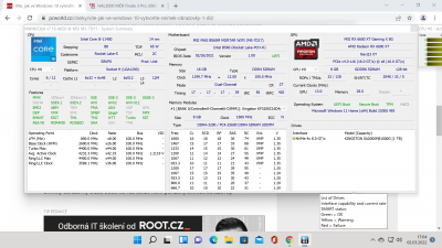

Re: Elder Ring
Příspěvek od Theodorus »
petr22 píše:Procpak bezi RAM pouze na 2400 MHz?
No to nevím....moc se v tom nevyznám...
Re: Elder Ring
Jake mas presne pameti a zakladni desku?
Deska a paměti..
Re: Elder Ring
Je v BIOSu zapnuty XMP profil pameti? Vypada to ze neni.
