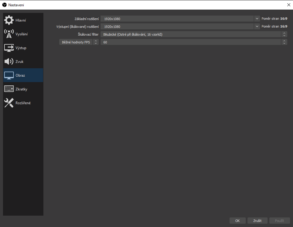

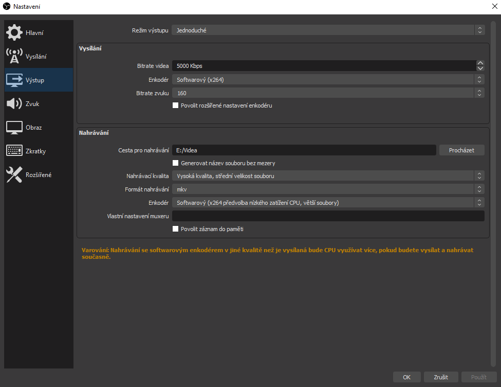

Zkoušel jsem tedy změnit to nastavení enkodéru ale video potom nešlo vůbec otevřít. Proto posílám screen nastavení, jak mám tedy OBS správně nastavit ? Předem děkuji.

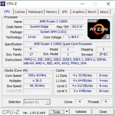

Tenhle procesor parametrove odpovida mobilni verzi v notebooku ---> procesor amd ryzen 3 (2x2,6Ghz)
Co to je presne za procesor ? Pokud je to stolni pocitac, mel by mit 4 jadra a vyssi frekvenci.

Re: Problém s nahráváním her přes OBS
Omlouvám se, procesor mám tento.
Dodatečně přidáno po 2 minutách 23 vteřinách:
Moje nastavení je na screenech, takže pokud je něco špatně tak jaká kolonka prosím ? A pokud není nic špatně tak nechápu proč se teda výstupní video seká oproti geforce experience viz. výše.
Enkoder musi byt NVENC (hardwarovy).
Pokud bude softwarovy, musi procesor zvladat kodovani videa i hru soucasne.
