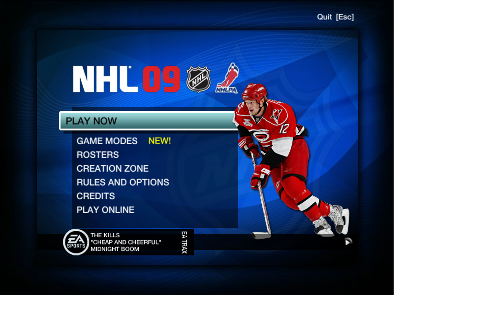

Zdravím, mám problém s hrou NHL 09. Jednoho dne jsem ji zapnul a okamžitě po spuštění se zobrazí na mém monitoru vertikální barevné pruhy (viz 2. příloha). Když jsem zkoušel printscreen této obrazovky vložit do malování, tak se mi menu zobrazilo korektně (1. příloha). Zkoušel jsem k počítači připojit starý 17" monitor, který jsem našel ve sklepě a vše se zobrazovalo správně (hra se spouštěla v pochopitelně menším rozlišení) - hru jsem na mém 22" monitoru tedy zkoušel spouštět i na menších rozlišeních, ale bez výsledku. Jak je tedy možné, že na mém 22" monitoru přestal fungovat prakticky z ničeho nic? Zkoušel jsem hru spouštět ve všech možných rozlišeních, nastovavat různé hodnoty refresh rate, zap/vyp vertikální synchronizaci, ...
Podotýkám, že jsem kvůli tomu přeinstaloval NHL, poté i WIN7, ale furt stejný problém. Ovladače grafické karty mám aktualizované.

Korektní zobrazení pod pruhy pomocí PrintScreen

Dělá mi několik her, shodou okolností hry od EA Sports, které si všechny při spouštění mění rozlišení na 800x600. Nemůže to mít nějakou souvislost s nativním rozlišením? Máte s tím někdo zkušenosti?
