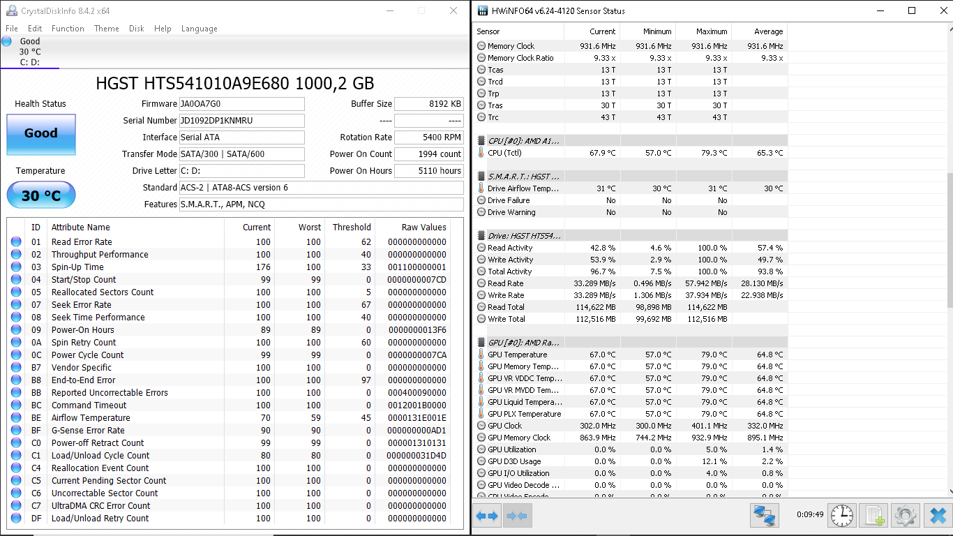

tazzySVK
Příspěvky: 13
Registrován: 27 bře 2020 20:39
Re: Lagy -CS:GO
Příspěvek od tazzySVK »
Tu to je.
Dodatečně přidáno po 1 hodině 28 minutách 18 vteřinách:
A len pripomínam že mi to pred takými 2 dňami nerobilo
xbs
Příspěvky: 19490
Re: Lagy -CS:GO
Příspěvek od xbs »
nic použitelnýho... CDI roztáhni tak, aby tam byly viditelný všechny spodní položky, kerý překrejvá to HWiNFO, kerý taky komplet roztáhneš, aby tam bylo vidět komplet všechno, momentálně to neukazuje ani jednu teplotu... podotýkám že to HWiNFO potřeba nechat zapnutý počas hraní gdy to blbne a paxem hodit ten screen...

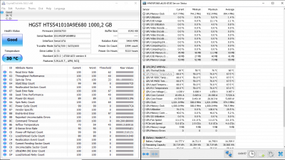

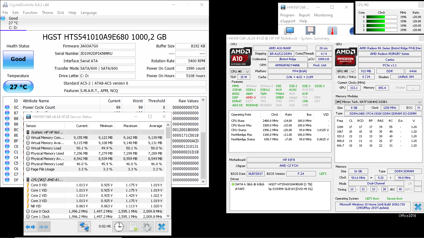

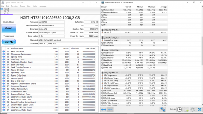

tazzySVK
Příspěvky: 13
Re: Lagy -CS:GO
Vlavo je celé CDI..
vpravo od dola až hore je hwinfo
xbs
Příspěvky: 19490
Re: Lagy -CS:GO
Příspěvek od xbs »
CDI zkoukne něgdo znalejší, teploty na noťas se zdaj ucházející... přeinstal hry si zkoušel?
