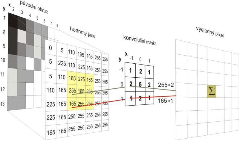

Vzorkování je diskretizační chyba zpracování rastrového obrazu, kterou znáš také pod názvem aliasing a jeho řešení spadá pod obor zpracování rastrového obrazu v počítačové grafice. Původ to má v převodu analogového signálu na digitální a souvisí s tím Shannonův vzorkovací teorém, který říká, že „přesná rekonstrukce spojitého, frekvenčně omezeného signálu z jeho vzorků je možná tehdy, pokud byla vzorkovací frekvence vyšší než dvojnásobek nejvyšší harmonické složky vzorkovaného signálu.“ (tj. nejmenší detail nesmí být menší než jeden pixel). :eh:
Aliasing se řeší pomocí konvolučních metod zpracování rastrového obrázků. Obraz se převede na matici (podle toho, v jakém barevném modelu pixely jsou, nejčastěji dnes RGB, na obrázku je model černobílý), aplikuje se konvoluční maska (neboli konvoluční jádro - např. vhodným řešením je maska s váženým průměrem okolí daného pixelů) a výsledkem je zpracovaný obraz s (pro nás) "opravenými" pixely. MSAA není nic jiného, než podobný princip opakovaný x-krát (4x/8x). :twisted:

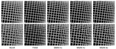

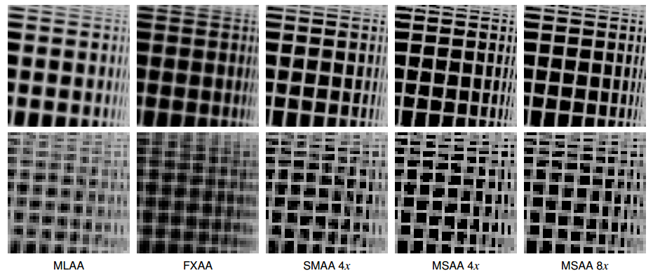

Různé formy anti-aliasingu můžeš vzájemně kombinovat, ale např. nemá moc smysl kombinovat MSAAx4 a FXAA. Jediné, čeho docílíš je, že FXAA rozmaže textury, protože MSAA funguje lépe, ale na výkon je náročnější. Naopak pokud bys měl hru, která ti jede na plné detaily tak, jak si představuješ, ale pak zapneš MSAAx4 a FPS spadne na polovinu, tak pokud to hra nabízí, můžeš zvolit třeba FXAA (a zároveň samozřejmě v ovládačích vypnout MSAA). To zabrání vzorkování bez zásadní ztráty FPS, ale jeho nevýhodou je, že rozmaže i alfa masku textur, což potom vypadá následovně.
