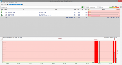

Tady je screen z pingplotter

ITCrowd píše:V mém podpisu najdeš návody na diagnostiku sítě. PEČLIVĚ PROSTUDUJ! Vlož sem screen z pingplotter.
Píšeš o pingu 1000. Na screenu je ping 12.
Co jsi prostudoval? Všiml sis vůbec, že tam píši "až začnou lagy"?
Pokud chceš svůj problém vyřešit, pak pečlivě čti, co je psáno a dělej to, co je doporučeno. V opačném případě jen plýtváme svým časem.

Ano přečetl jsem si to pořádně, všiml jsem si že je tam psáno "až začnou lagy". Ale pořád tam jsou ty "mrakodrapy" co lítaj nad 250. Takhle na obrázku to vypadá neškodně, a ono to u většiny her (třeba GTA nebo War Thunder) neškodné je ale u CSka je to opravdu protivné a nepříjemné. Mně nejde o to že ten ping co sahá až na 1 000 (což na obrázku není protože prostě to najednou na 1 000 nevyleze zrovna když to chci ukázat) by byl nějaký čas, mě jde o tyhlety momentové skoky. Ono to tam takhle skočí a mě to pak ve hře třeba teleportuje o 5 metrů vedle nebo kvůli tomu omylem vylezu ze dveři a sejmou mě. Jinak ano normální ping mam 12-50. Ale pak se tam objeví ten skok. A když to takhle vyskočí třeba 4 za půl minuty tak je to opravdu nepříjemné.
Doufám že jsem trochu lépe nasvětlil situaci a pokud ne tak se mnou vůbec neplýtvejte čas

Je zařízení 192.168.0.1 tvé nebo poskytovatele? Pokud nevíš, tak se do něj zkus přes prohlížeč připojit. Každopádně je problém už mezi ním a tvým PC. V PingPlotteru sice není zobrazen sloupec s maximální odezvou, nicméně ji lze vyčíst z grafického znázornění vedle. Jsi v domácnosti připojen kabelem?

192.168.0.1 je moje a v domácnosti jsem napojen přes Wi-Fi

vypada to docela pravidelne ty vysoky pingy, to by mohl byt treba i nejaky bordel, co se pravidelne nekam pripojuje a treba odesila spam nebo neco podobnyho (at uz z PC nebo z routeru)

Tady už to lítá na těch 1 000 a víc

Máš problém s WiFi. Pro stabilní připojení se připoj kabelem, jinak budeš muset často řešit podobné problémy.
V jakém pásmu jsi připojen? Je signál dost silný? Na jaký kanál je WiFi nastavena a je volný? Zkus update ovladačů WLAN karty v notebooků.

hrat pres wifi je vzdycky zlo.. :-) Proste jednou za cas ti ten ping vyskoci at uz mas router za 1000kc a nebo za 3000 kc.. Urcite bych natahl kabel a pokud neni moznost (nechces vrtat stenu nebo tak) pouzil bych powerline.. snizi se ti u nich sice rychlost, ale ping by mel byt stabilni
