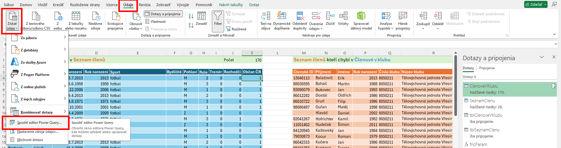

Pod pojmom "powerquery jsem neuměl najít" myslíte:
1.) V tej mojej prílohe? Tam nie je, ešte som ho nerobil, len som navrhol, že by to tak šlo.
2.) Samotný doplnok v Exceli? Existujúce dotazy si zobrazíte na karte Údaje - Dotazy a pripojenia. Nový dotaz vytvoríte, napr. označením Tabuľky - potom Údaje - Z tabuľky alebo rozsahu, alebo Údaje - Získať údaje ...

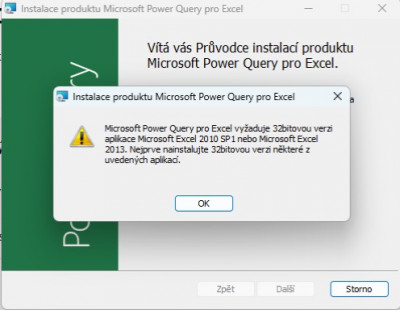

3.) Neviete nájsť inštalátor pre Office 2010/2013? Tak napr. tu

Mám Microsoft 365 Apps pro firmy
A jak vidíte instalace mi nejde
- Elite Level 10.5
- Příspěvky: 10935
- Registrován: únor 12
- Bydliště: Pankrac
- Pohlaví:
- Stav:
Offline
Re: Excel komparacedvou soborů
Bodejt by sla, kdyz je to doplnek k 2010 a 2013.

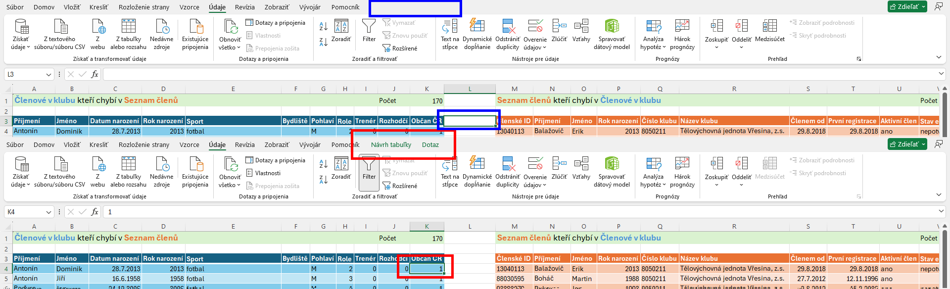

Ak kliknete do výsledkovej Tabuľky, máte v hornej lište menu položku Dotaz? Ak áno PowerQuery je obsiahnuté a zapnuté. Ak nie mrknite do Súbor - Možnosti - Doplnky - Spravovať - Doplnky architektúry COM - Spustiť. Mali by byť zaškrtnuté "Microsoft Power Map for Excel" aj "Microsoft Power Pivot for Excel". Každopádne by mal byť PowerQuery obsiahnutý od 2016 (2016, 2019, 2021, 2024, 365).
Dotazy si môžete pozrieť v Údaje - Dotazy a pripojenia, alebo na karte Dotaz - Upraviť.
Pridal som 2 druhy. Jeden čerpá z dát, ktoré mu nakopírujete do Tabuliek, a druhý priamo zo súborov z disku (a aj to ešte 2 spôsoby na výber).
mám to aktivní ten doplněk, ale kde přesně to najdu.
- elninoslov
- Level 2.5
- Příspěvky: 373
- Registrován: červen 13
- Pohlaví:
- Stav:
Offline
Nebudem predsa vypisovať základné veci, ako preklikať menu ...
- Level 3.5
- Příspěvky: 816
- Registrován: leden 14
- Pohlaví:
- Stav:
Offline
díky moc - tak hluboko jsem nikdy nešel a podívám se na to
