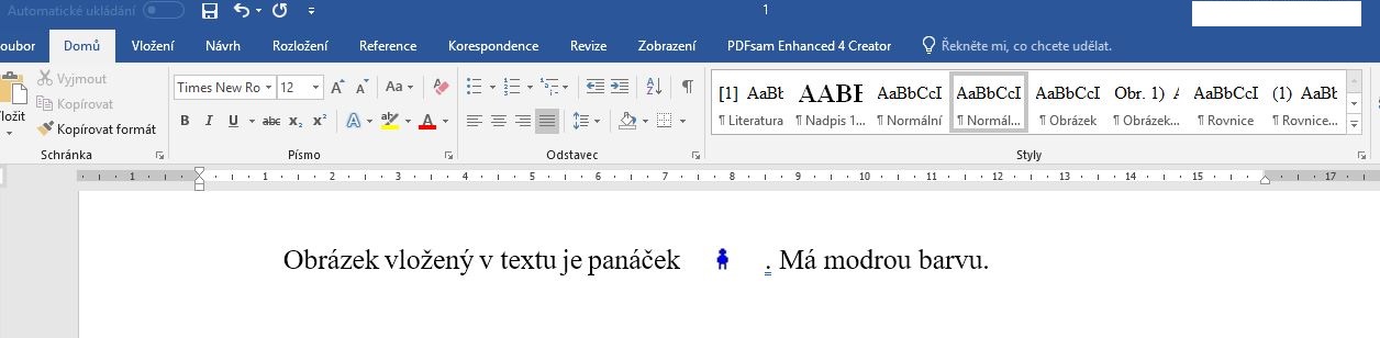

nezná někdo fígl nebo jak jednoduše vyřešit vkládání obrázků do textu?
Chtěl bych např. vytvořit odstavec, kde budou v textu občas vloženy obrázky o velikosti cca dvou písmenek. Nicméně se mi tvoří moc velké mezery a rozjíždí se mi řádkování, viz obrázek.
Jde mi o psaní návodu. Když píšu o nějakém prvku v programu, je lepší rovnou k textu dát ikonku, která ho v daném programu reprezentuje.
Budu vděčný za jakoukoliv radu. Díky

Máš ten obrázek ořezaný těsně okolo?

pohraj si s nastavením - obrázek "na popředí", popř. na pozadí. Pak si můžeš s obrázkem hejbat jak chceš a text na to nebude reagovat.

To je zlé riešenie. Čo ak text upraví ? Obrázky sa neposunú, a všetko bude rozbité.
Jediné správne riešenie je upraviť obrázky tak, aby nemali "hluché" miesta okolo, až potom ich vkladať.
Je ešte aj nečisté riešenie, aby orezal obrázky priamo vo Worde, ale má to vplyv na veľkosť súboru ak to neprerastruje.

Přesně tak, mám strach, že pokud budu později formátovat text, celý se mi to "rozjede".
Nicméně ořezání pomohlo. A když budu mít na obrázku nastavený Zalamovat text -> Těsně mělo by to být v pořádku, že?
EDIT: stále nic moc :(
